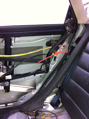

Par contre, pas facile de déclipser la poignée extérieure de la serrure sans avoir démonter la vitre et ses composants, comme indiqué dans ce topic http://forums.audipassion.com/topic/150882-erreur-01562-au-vag-com-porte-ard-cest-quoi/. Je ne sais pas encore comment atteindre le clip en question :

Sur la photo ci-dessus, le clip est déjà enlevé de la tige.
