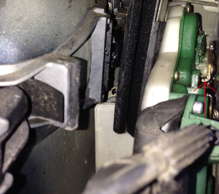

Alors c'est vrai on peut ouvrir la porte sans rien deteriorer : ni sur  la porte  ni sur  la serrure  ,ni sur la carrosserie  AP-Smiles_u1F60A.png
la methode c'est en gros : on depose le revetement interieur de la porte puis le cadre de leve-vitre et on atteint la serrure que l'on va pouvoir ouvrir de l'interieur !
voici le lien :
https://mechanics.stackexchange.com/questions/24123/vw-passat-b5-rear-door-central-locking-issue-door-lock-actuator-replacement
la  photo la plus importante est ici : pour ouvrir la porte il faut placer un gros tournevis plat sous la fleche en rouge et lever de 7 mm environ la patte metalique
la porte s'ouvre alors en silence AP-Smiles_u1F60A.png   donc c'est possible de tout deposer par l'interieur :AP-Smiles_u1F60E:
door lock actuator to unlock position
la photo concerne une passat 3B
c'est bien sur equivalent sur l'A6 allroad  de 2000 ou toutes sortes de vw des années 2000
la piece critique d'ouverture est située sur la partie  haute de la serrure

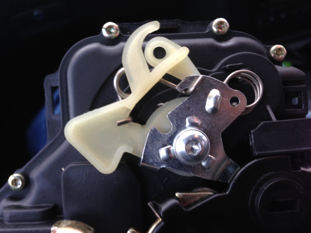

Quand a la serrure  ll vaut mieux en acheter une neuve car les microswitchs se deteriorent avec le temps .
les circuits imprimés ne sont de toute façon pas assez robustes en general
Les  serrures neuves ont souvent des mises a jour de fabrication     par exemple je viens de poser exactement ce modele en photo ici : on remarque que la  piece ressort en haut a droite est un peu plus grande  etc ....par rapport au modele d'origine rockwell
bien sur le nouveau modele  marche parfaitement (achete sur ebay.fr  en allemagne pour moins de 30 € )Lock Actuator
