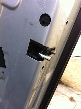

voici la suite de mon topic j'ai attaqué à la disqueuse le U : le U coupé : reperez les vis sur le cadre afin d'economiser le repositionnement ainsi que la cale cote gauche j'en profite pour graisser les cables puis je m'attaque a la serrure, en fait j'ai tire sur les 3 commandes, plus ou moins en meme temps et la ca s'est ouvert; oh miracle ! ferme puis ouvert, va comprendre! -

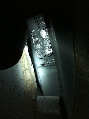

salut a tous tout d'abord, j'ai essayé d'alimenter en direct la serrure avec une batterie d'appoint avec les codes couleurs que m'a donné burny, et alors... rien, j'ai essayé les 3 moteurs, j'ai inversé les polarités mais rien de rien ! des bruits de contacts normaux, sauf sur le mauve/gris (safe) juste une petite etincelle, mais pas de bruits donc j'ai pas insisté. Comme ca m'a pris le chou grave, j'ai employé les grands moyens : je vais essayer d'en faire un tuto, ca pourra depanner toujours. j'ai demonté la roue arriere et degarni le cache interieur du passage de roue et j'ai attaqué la tole avec un cutter electrique lame métal pour acceder à nos deux vis de fixation du piton en acier celui qui retient la gache (je ne connais pas son nom) puis toujours avec mon cutter mais en changeant de forme de lame, je suis parvenu à cisailler l'ensemble ecrou soudé et la vis de fixation, mais il m' a fallu 30 minutes par vis, voici ce que ca donne : et pour finir un petit coup de perceuse, la porte enfin s'ouvre et je vais pouvoir osculter la serrure demain est un autrejour, nous verrons bien bonsoir -

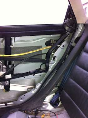

Bonjour, et salut a tous et toutes, je me presente, je m'appelle gab, j'ai 50 ans env. et je fais de temps a autre de la mecanique, pas diplomé mais passionné. Je trouve ce forum tres bien fait au passage. J'aimerai savoir si je peux poster sur ce sujet car j'ai ma porte ar droite qui est verrouillé, et pas moyen de l'ouvrir en suivant les indications que j'ai lu a droite et gauche, je poste qq photos pour expliquer ou j'en suis je dois vous dire que j'ai retrouvé le boitier sous le tapis avant conducteur plein d'eau et en mauvais etat, le probleme venait sans nul doute de l'evacuation sous la batterie qui etait bouchée apres l'avoir seché puis nettoyer a la bombe dielectrique, je l'ai remis en place mais rien ne sait passer alors je me suis attaqué a la garniture de la porte par l'interieur, pas une mince affaire et qq petits degats certainement, voici ou j'en suis auriez vous des infos, est ce que je peux essayer de declencher electriquement par la connectique que j'ai mis a nue je posterai d'autres photos, un peu plus tard m merci par avance pour vos reponses
