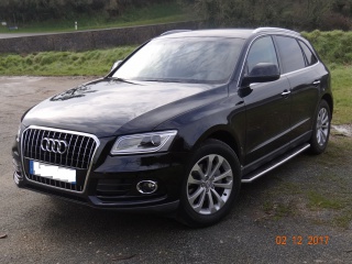

Je viens de poser des marches pied comme toi, mais il faut que je vois comment faire pour poster des photos.
Bon W.E
merci pour ta réponse, au niveau du modèle de bavette est ce qu'il y a plusieurs réf pour le Q5, j'ai le modèle 2016 mais je pense que ça ne change pas au niveau des passages de roue ( sauf pour le Sline et le SQ5 je pense).
Bon W.E

Bonjour, encore merci.
Voici 1 photo de mon q5 ( si ça fonctionne)
Il faut prendre le lien Forum sur HostingPic pour l'avoir en grand
jolies jantes ! les mêmes que sur la mienne que je recevrai dans une semaine ....
