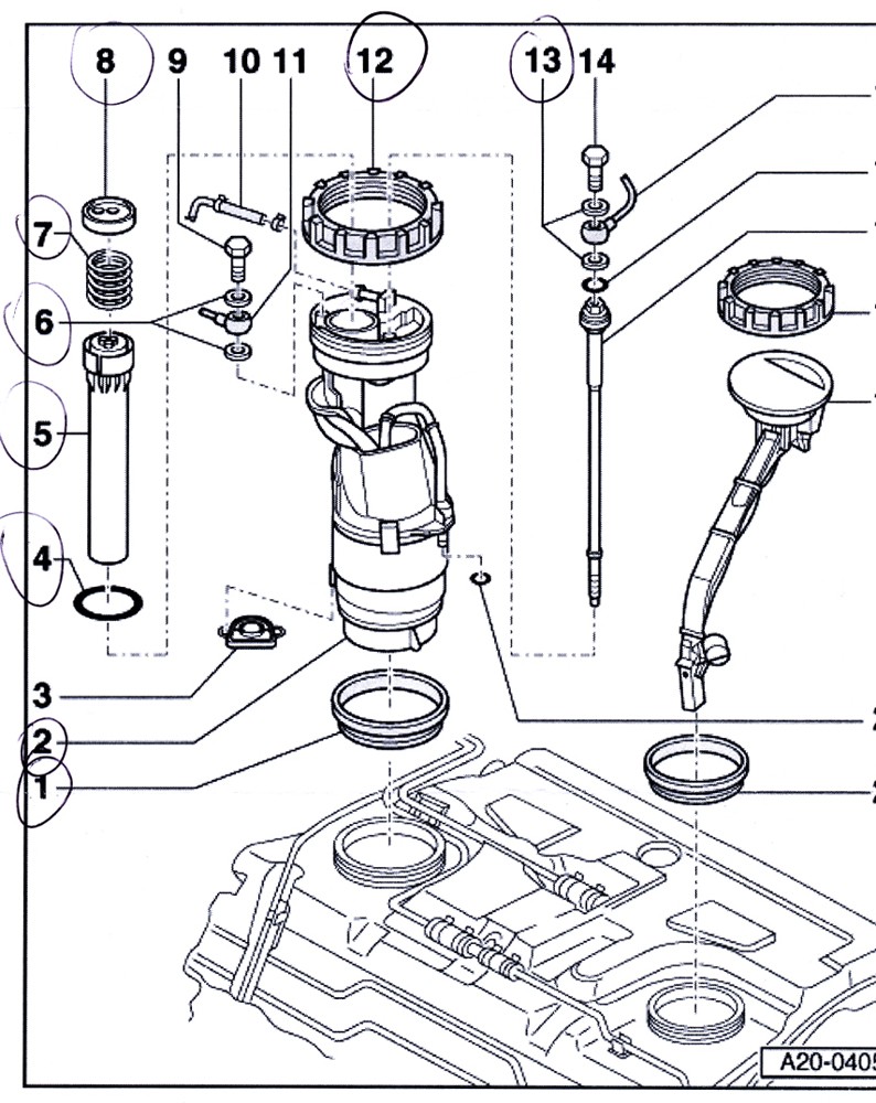

Merci dsts pour l'éclaté de l'ensemble réservoir/goulotte de remplissage. Je m'aperçois qu'il y a quelques tuyaux susceptibles de fuir à leurs raccords, sans compter l'alimentation principale positionnée à l'horizontale sur le réservoir. Je pense que je vais montrer ça à mon garage pour trouver précisément où ça se passe.
Je ne veux pas faire l'économie d'une tuyauterie et courir des risques inutiles. Sans doute que 14 ans de bons et loyaux services au contact d'une essence moderne que l'on dit particulièrement corrosive finissent par avoir raison des caoutchoucs du système de remplissage.

Mon concessionnaire a détecté l'endroit de la fuite. Lorsque le réservoir est complètement plein, l'essence passe par le sommet de l'unité de pompage carburant sur le réservoir :
Sur cet écorché que m'a laissé le garage, ça se passe sous le gros écrou en haut qui fixe l'unité sur le réservoir.
Fort bien, et alors que faire ? Il faut changer l'unité de pompage complète pour la modique somme de 855 € ..... :mur: . Plus la main d'oeuvre ..... naturellement ! Les références pièces qui seraient à changer sont les suivantes : 4DO 298 087 B (kit de montage pompe) et N 013 812 8 (bague-joint).

- j'aimerais bien avoir cette planche d'écorché complète

Chez Audi, il existe un ensemble pour réparation (cela ne s'appelle pas kit mais ensemble, tout bon magasinier Audi te montrera cela sur son écran d'ordinateur) composé des pièces à remplacer qui ont (généralement) fini par être 'attaquées' par certaines essence SP98 super détergentes.
(Si des pièces ont été abîmées lors de démontage/remontage, c'est évidemment autre chose).

Merci dsts pour tes informations. Je remarque cependant que je dispose maintenant de 3 plans écorchés différents pour la même voiture. Pas vraiment facile de s'y retrouver ....
