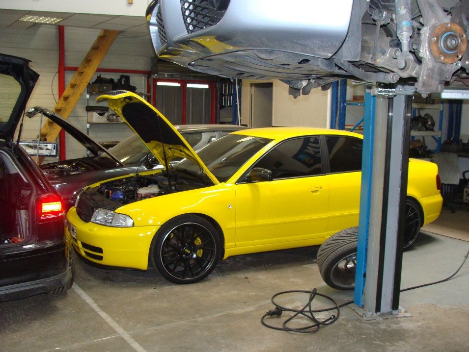

Tu as du voir celle de JS performance (S4 berline jaune imola)
en tous les cas vos voitures ont étaient côte à côte à un moment donné.
marrant qu'un vendeur de pièces prépa auto mette sa voiture chez un autre vendeur de pièces prépa auto ...
ce beau S4 était plus la lorsque je suis venu recherché le RS par contre le S3 "big turbo" était encore la ainsi qu'un beau S4 B5 avant blanc avec jantes déport et vraisemblablement a en jugé par les tubulures sortant du PC , avec une belle prépa :race:
Normalement c'est plus le même proprio.....;)
c'est ce que j'ai cru comprendre aussi, après, en lisant les commentaires sur la page FB de KSF.
comment les locaux ont changés depuis la dernière fois que j'y suis passé :icon_eek:
Normalement c'est plus le même proprio..... ;)
Tu y serais pour quelque chose Tony? :icon_wink:
Non, je n'y suis pour rien, l'auto est en grosse révision, y a des choses qui ne vont pas......
ah oui c'est passé du simple a plus du double niveau surface de travail
