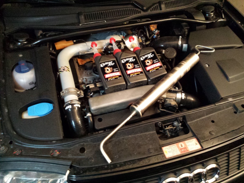

petit programme du weekend, changement de l'huile de boite pour de la Motul gear300, n75j, nouvelle calandre ... des broutilles quoi :D
ça c'est cool......
vidanger la boite, je vais certainement aussi la faire....
pour la calandre tu l'as prise ou?
avec une nouvelle hologramme S3?
Modifié par geoffroy 67
Changement radicale par rapport à l'huile Audi... ;)
ça c'est cool......
sa y fait pas de mal pour la boite, j'ai senti la différence directe après quelque kms...
pour la calandre cher audi, l'hologramme est directe dessus .
T'as une seringue?
:D :D
J'ai pratiquement la même seringue que toi ....
Je doute bien que ça fait du bien une vidange de boîte ...

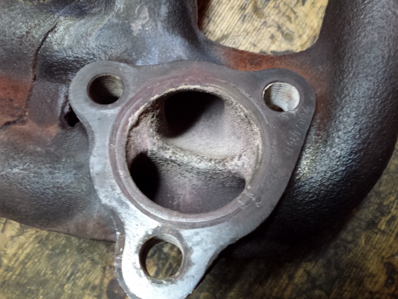

bon hier montage du turbal et du collecteur neuf d'origine ! franchement je m'attendais a une opération bien plus dure que je le pensait, on la fait a deux en 7h30 . bon il faut le reconnaitre qu'il faut de petit doigt :D Sinon pour info tout est sorti par le haut, juste enlever la cardan droite pour gagner un peu de place et gazz ! pour le moment petit rodage histoire de dire .
je mettrais plus tard les photos du vieux turbo/collecteur qui sans surprise était belle et bien fissurer .

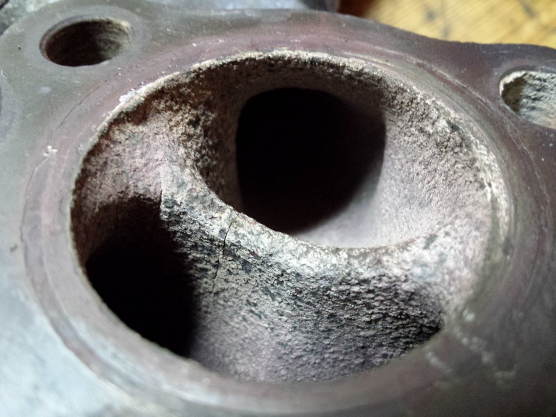

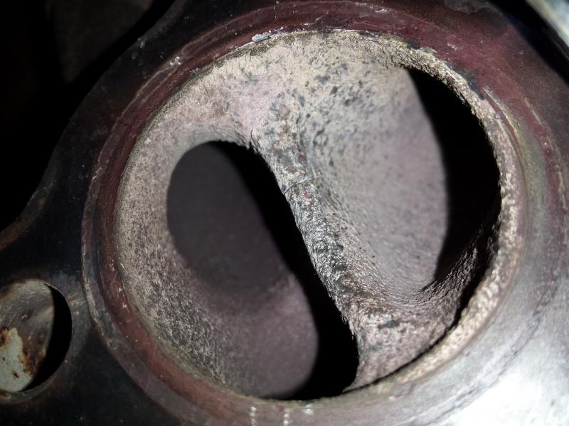

l'état du collecteur :
et le turbo :mur: :
Tu va retrouver tous tes poneys à chaud avec ça ;), tu auras certainement un spool plus bas dans les tours aussi vu les maxi fissures du collecteur. :coucou:
Punaise ... c'est fou quand même,aucune s3 à échappé aux fissures. ..
