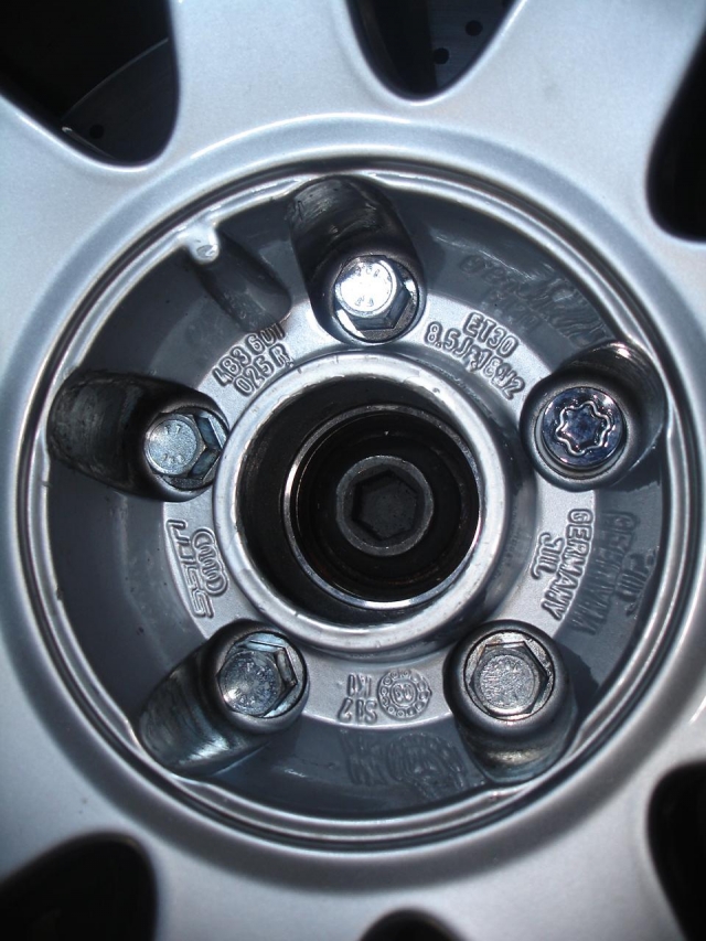

en changeant les roues été/hiver, j'ai vu que les réf de mes jantes sont différentes pourtant elles viennent bien de chez audi et ont le look RS4. Lesquelles sont montées d'origine sur le RS4? Merci
+1.Par contre ce sont des jantes audi également mais pas d origine RS4B5
exact ! celle du bas
parcontre je savais pas que le ET 30 passait sur RS4
Apparemment vu qu il les a monter.
Ok. Merci.
donc si j'ai bien compris
=>la largeur de jante est pareil (8,5")
=>diamètre pareil (18")
=>La ET 20 sort de +10 mm à l'extérieur que la ET30.
@Steeves4 : j'ai des cales de 12mm
L'ancien proprio m'avait dit que les ET 30 étaient des jantes de RS6. Je croyais que les RS6 étaient comme ça?
Modifié par Vince67
certaine RS6 en 18 pouces ont eu les jantes type RS4 b5
