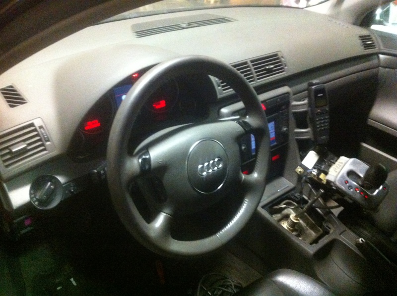

Je recherche ma panne concernant l'éclairage habitacle !!!
Je possède une Audi A4 B6 break de 2003 , 2,5l TDI QUATTRO boite 6 manuelle 163 cv , code moteur BFC
J'ai pas d'éclairage compteur , les boutons des lèves vitre , commodo de phare ( sauf les voyant anti brouillard ) , commande de clim sauf les indicateur de température , souffle , l'éclairage du poste GPS ...
J'ai contrôler les fusibles cotes conducteur !!!
Sinon l'éclairage plafonnier marche , les voyant compteur , le commodo de phare en position éteint marche , quand je tourne il s'éteint , le warning marche , le téléphone également fonctionne !!!
Vous avez une idée du problème ?
Je possède le VCDS en français !!
Merci

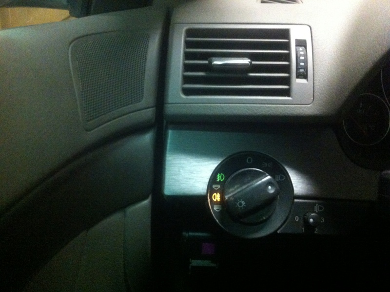

J'ai pas de voyant intérieur dans la voiture en veille , peut être un codage ou autres .....

Mon souci que J'ai pas d'éclairage compteur limineux , les boutons des lèves vitre , commodo de phare ( sauf les voyant anti brouillard ) , commande de clim sauf les indicateur de température , souffle , l'éclairage du poste GPS , enfin de compte j'ai pas d’éclairage !!!!

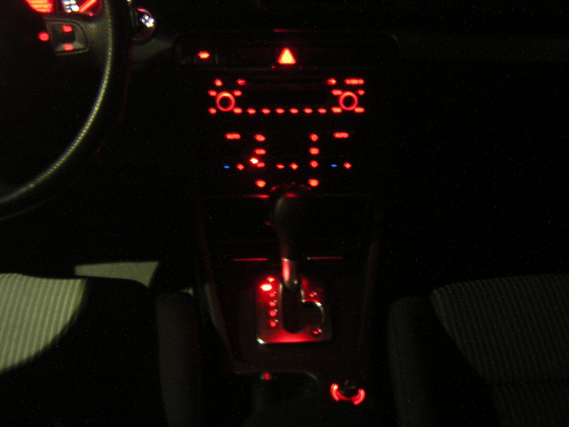

Je post une photo a titre d'exemple , j'aimerais cette éclairage dans ma voiture , il fait tout noir dans la mienne ;)
Mes tout fonctionne sauf le Pi !!!

J'y pense, des fois as tu joué avec le bouton juste dessous le commodo de phares, car il contrôle la luminosité. Peut etre qu'il est au minimum, ou alors inopérant
Dans la voiture il fait tout noir , y'a juste l’écran du GPS qui fait la lumiere , sinon aucun lumineux orange !!
Le petit bouton a cotes du comodo c'est pour la porté des feux avant , quand le comodo est au repos éteint le voyant fonctionne sinon aucun lumineux orange ne marche !!!
Quand je tourne le comodo , le voyant s’éteint mes si je met les anti brouillard avant ou arrière ou vois que juste c'est voyant fonctionne sinon rien d'autre dans la voiture !!!
