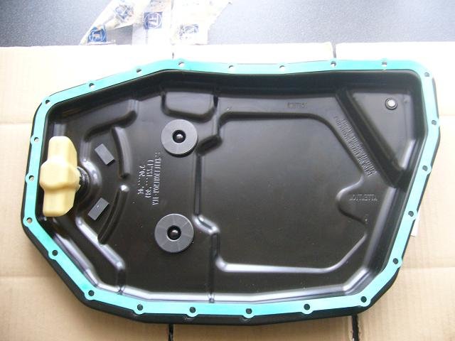

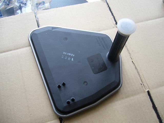

Voici ma contribution ...
achat chez Demolin Reims ( revendeur ZF ) prix HT
ZF 1071303006 joint 22.90
ZF 0734313176 joint torique 2.75
ZF 0501212401 Filtre a huile 39.85
ZF S671090312 Lifeguard fluid 8 22.95
participation ports 15

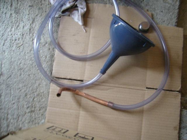

Les outils et pieces
embout torx T27
embout 6 pans T5
boulon de 17 soudé sur douille
douille de 16 pour la traverse sous la voiture
Vidange .. 4.5 litres
demontage carter 1.5 litres
total 6 litres
couples serrage
bouchon remplissage 80 Nm
bouchon vidange 12 Nm
j'ai mis 12,5 car j'avais pas changer le joint : conseil acheter bouchon + joint
vis torx : 9 Nm .. je n'ai pas trouvé l'info sur les docs .. j'ai utilisé un abaque de couple pour vis torx
remplissage
a froid 2.5 litres
ralenti 20 secondes en P ajout 1.5
puis remplissage ralenti 1.4 litres
remise du bouchon remplissage .. demarrage passage de vitesse r n d .. jusque 35
verif niveau ok
probleme .. j'ai retiré 6 litres et remis 5.4 .. je vais tourne un peu et reverifier le niveau .. a suivre
difficultés ... bouchon de remplissage .. dur a desserer, d'ou le boulon soudé sur douille
le joint qui se trouve sur le tube du tamis est resté dans la boite .. chiant a retirer
.. voici des photos
et je reviens pour le controle de niveau apres roulage
j'ai roulé 10 km .. passage de toutes les vitesses ... controle du niveau a 40° .. ca deborde des rajout
donc je reste a 5.4 litres .. je verifierai dans 500 km
