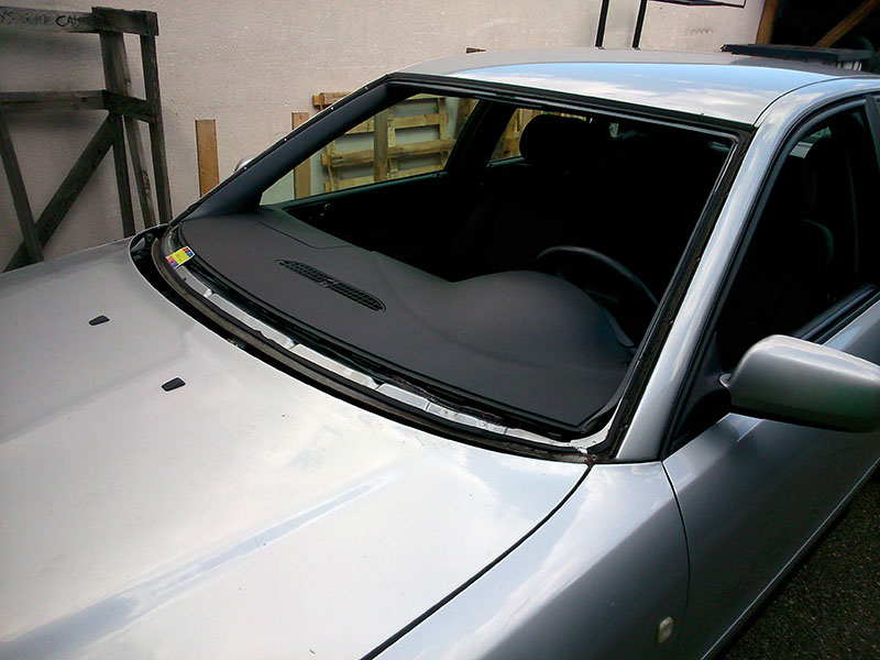

Bon ben voila... plus de problèmes de clim ou de cailloux sur le parebrise !!!! :D
Ca change mine de rien un pare brise tout neuf... sans accroc ! L'ancien avait l'âge de la voiture :)
Ah c'est sûr que de l'air frais, tu en as! ^^
Bonne chose de faite...
Il était grand temps... Et en fin de compte les modèles lituaniens 4 fois moins cher font plutôt bien la blague :)

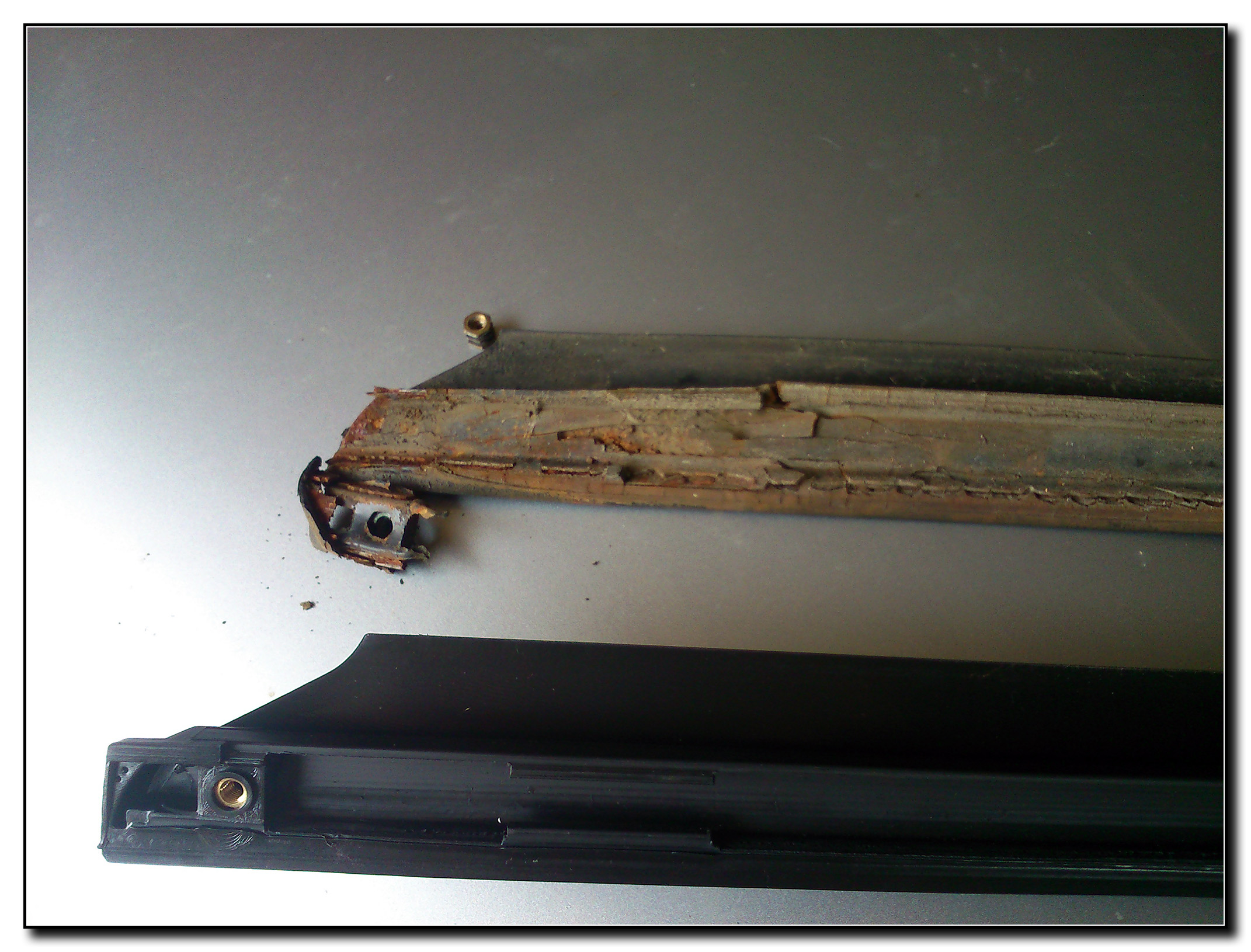

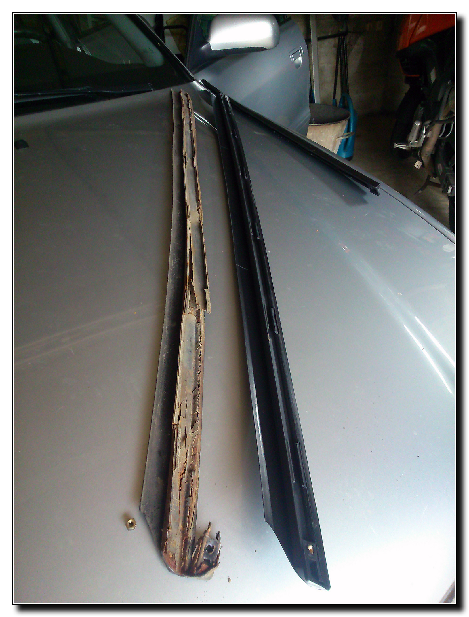

Est-ce que tu pourrais détailler un peu le démontage et rmeontage sur la porte stp ? J'en ai une qui commence a tirer la tronche...:(
le démontage ? Rien de plus simple...

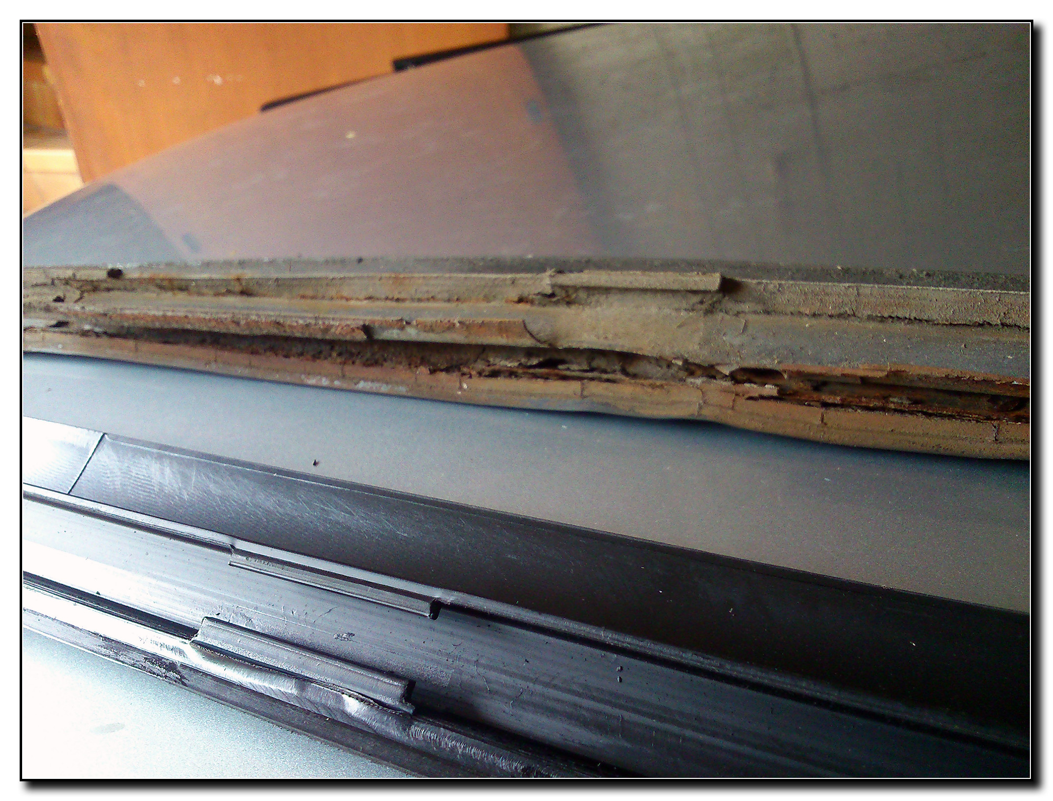

j'ai arraché la baguette qui s’effritait de ses supports/guides. La vis est à chaque fois en bas de la portière près des charnières. Prévoir une clé plate et un cliquet pour avoir un peu de couple, et surtout du WD40 à gogo... Mais si tu veux faire ça bien, tu démontes la vis, et tu fais glisser en arrière de 8-10cm, histoire de pouvoir la retirer tout bêtement.
Une des vis était tellement rouillée que j'ai dû la percer et remplacer par une tige filetée (pas de vis au bon filetage).
Pour le remontage, tu dispose la baguette contre les ergots de centrage et tu fais glisser l'ensemble vers l'avant de la voiture. Une fois le trou en face de ton filetage, tu visse, et c'est fini :) j'aurais pas eu cette vis qui m'emmerdais, l'opération m'aurait pris 20 minutes :) Mais ça m'a pris 1h30 lol (oui... j'ai essayé de sauver la vis avant de la percer... Et j'avais pas de bonne mèche métal :( )
Ah oui donc elles sont quand même vissées....moi c'est que le début, mais maintenant que la voiture dort dehors j'imagine que ça va continuer à s'empirer !
Merci beaucoup pour toutes les infos, j'ai eu peur d'avoir cassé les fixations sur la portière, mais en fait j'ai du cassé la languette de la baguette
les clips se détaillent chez audi au besoin. Perso, j'ai pris les 26 clips avec les baguettes, mais j'en ai qu'un seul qui a pété au démontage/remontage. Donc j'en ai encore 13 d'avance :) Ils étaient tous en très bon état. J'ai nettoyé/dégraissé, et c'est reparti pour un tour. Je n'ai changé que le côté de gauche avant de me rendre compte qu'ils étaient nickels donc me suis pas pris la tête à droite :)
A partir du moment où tu vois la rouille, c'est de toute façon trop tard. Donc tu peux dores et déjà tirer dessus, elle va s'effriter et venir toute seule ^^
Les fixations sur les portières sont des espèces de plots d'un demi cm fixés/moulés sur la portière sur lesquels viennent se clipser les plots de centrages. Donc à mon avis, avant de les casser, va falloir y aller d'une toute autre manière ;)

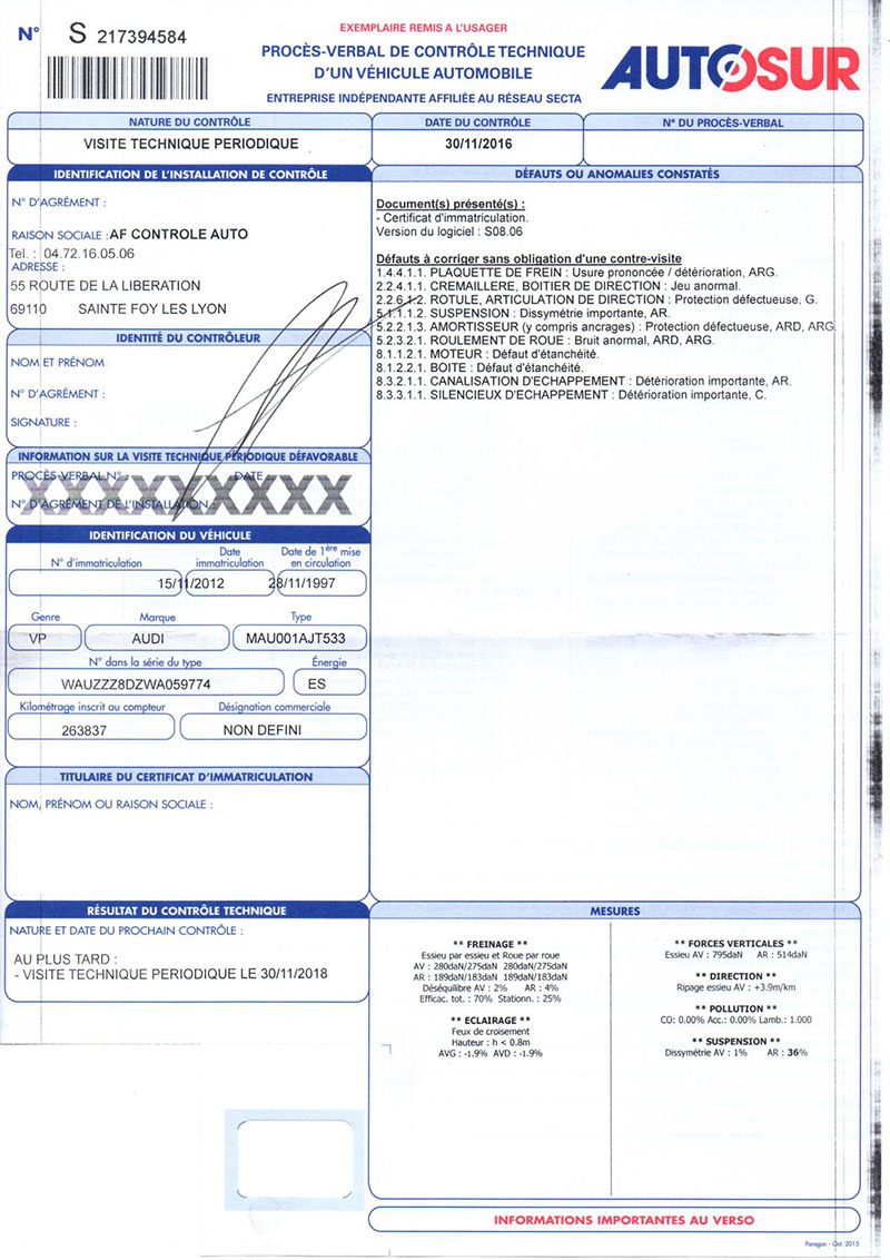

Voila... J'ai donc fait le CT de la B5 ce jour, et même si mécaniquement elle ne semble pas poser de soucis, elle a subi un petit laisser aller qui va être rattrapé dans les semaines à venir...
Le comportement de l'auto était devenu dangereux sur chaussée dégradée, et j'incriminais un train avant fatigué par les km... Mais une image vaut mieux qu'un discours.
Plaquettes : je ne les avais jamais regardées vu qu'elles ne faisaient ni bruit, ni n'avais de soucis à ce niveau là... du coup il faudra que je regarde si l'étrier n'est pas un peu grippé... ou que je le fasse faire... Vu le temps que j'arrive à avoir -_- Mais le changement ne posera pas de soucis.
Crémaillère de direction : un petit jeu axial de la biellette provoquant un petit bruit à la mise en mouvement de la roue... A voir si je la fais changer tout de suite ou non (dépendra de l'enveloppe finale). Le copain me dit qu'il est vraiment minime et que ça sert pas à grand chose de la changer tout de suite... Ma foi, on verra au démontage.
Rotule de direction : la droite avait été changée quand on a acheté la voiture voila 4 ans, c'est au tour de celle de gauche d'être éventrée... Sûrement à l'origine du ripage observé ? A changer dans tous les cas.
Suspensions AR : J'ai rigolé nerveusement tellement c'était ridicule vu de l'extérieur... Le cul de la bagnole rebondissait au point que la roue ne touchait plus par terre sur le ralentissement des vibrations de la machine... et effectivement, ça pisse l'huile grave côté droit.
Roulements de roue : peut être une des causes de la hausse de la conso... La roulement ARG est tellement fatigué que non content de faire du bruit, la roue ne fait pas plus de 3 tours avant de s'arrêter, alors que tu l'as faite tourner vigoureusement... le droit tourne encore correctement mais a du jeu... Soyons fous, changeons les deux.
Canalisation et silencieux d'échappement : j'avais réparé l'intermédiaire au mastic d'échappement pour colmater un trou sur toute la largeur de ce dernier (pour reculer la date de changement... et prendre de l'inox tant qu'à faire)... Mais ça n'empêche pas la ligne d'avoir l'âge de ses artères... soit presque 20 ans :) Mais rien de perforant.
Bref... Voila... je suis en train de voir pour acheter tout ça en plus de la distri+pompe à eau... Y'a moyen que mon sphincter s'élargisse copieusement. Mais c'est la voiture de ma femme, et je ne souhaite pas la laisser avec une poubelle...
Concernant les phares H4 LED : c'est passé sans contre visite, ni remarque... Par contre, le type d'ampoule que j'ai choisi n'est peut être pas le mieux adapté pour ce type de réflecteur... le fait d'avoir 2 chips CREE/COB non iso-centrée fait que le faisceau est diffus... Puissant, certes, mais moins bien défini. Si je dois en reprendre, je testerai un autre type d'ampoule, mais toujours LED.
Juste une question, les roulements que je dois prendre pour les roues AR existent sous 2 refs... J'ai peur de mal comprendre mon numéro de série 8D Z WA059774.
Le site marchand me dit "à partir de nº de châssis 8D-V-152677". Ai-je raison de supposer que les lettres que j'ai relevé en rouge correspondent aux - sur leur site ? Je pose la question, car comme j'ai une ph1 avec des éléments intérieurs et extérieur de ph2, je ne suis plus sûr de rien :)
Par avance merci et désolé pour la grosse bafouille lol :)

Ce qui m'étonne, c'est que tu sois sans contre-visite pour ta suspension. Il me semblait que c'était CV obligatoire au-dela de 27 % de déséquilibre....
Pour tes amortos AR, je te conseille de vérifier qu'ils sont bien vendus avec les soufflets de protection, puisque les tiens sont visiblement HS. J'ai le même problème et c'est sans doute pour ça qu ema suspension s'est flinguée si rapidement
Pour tes plaquettes AR, vraiment c'est fait en 1h en comptant le levage de la bagnole et la bière que tu auras le temps de boire. 20 € les Brembo chez Oscaro ou piecesdiscount24.fr
Vu les remarques du CT, tu vas effectivement être bon pour remplacer disques + roulements + plaquettes AR + amortos AR. Ca te fait déja un sacré chantier en perspective effectivement.
500 € pour le total, ça me parait quand même relativement peu mais tant mieux !!! :) Oublie pas de faire le calorstat, ça mange pas de pain, et ça réduira ta conso, tout comme les roulements neufs ;)
les disques sont encore bons... je pense surtout à un grippage du piston de gauche. Les plaquettes c'est sûr que c'est pas long ^^ La donnée supplémentaire qui complique tout ça, ce sont mes deux enfants, qui ne vont pas encore à l'école ^^ Donc si je peux le faire, ce sera ça de moins à payer au garage, c'est sûr ^^ Mais faut avoir le temps.
C'est passé sans contre visite car il a minoré le soucis des amortos oui, mais la mesure reste une mesure.
pour les amortos, j'ai pris les soufflets à part car rarement avec oui. C'est moche, mais bon, c'est utile finalement. Je te ferai une copie d'écran de la douloureuse si tu veux quand j'aurai pris ce qu'il me faut ;)
Ben au vu des mesures soit tes deux étriers sont grippés, soit aucun des deux, car tu as très peu de différences entre les deux à l'arrière niveau freinage
Par contre il me semble "risqué", ou tout du mois compliqué, de garder tes vieux disques avec des roulements neufs. Faudrait voir avec Fred, mais il me semble bien qu'une presse est nécessaire pour extraire et remettre les roulements neufs. Si c'est faisable avec les vieux disques c'est aussi bien. Mais je sens le truc complexe (enfin de mémoire)
