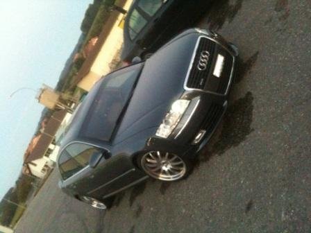

Bonjour tout le monde..je suis nouveau sur le forum alors je profite de mettre quelques photos de ma Audi A8 3.0 Tdi Quattro Singleframe de 2007.
Je l'ai depuis déjà 2 ans et j'ai déjà fait quelques modifications. Pour moi ces modifications doivent rester dans l'OEM car je trouve que cette voiture a tellement de classe que du tuning gacherait le tout.
Intérieur et multimedia:
- Ajout de l'interface original AMI pour l'iPod et USB
- Je viens de recevoir toute l'installation pour la caméra de recule (caméra, interface caméra de recule et câblage Kufatec -> le tout acheté sur ebay et sur le site de Kufatec pour le câblage : 300€ pour l'ensemble) il me reste à acheter le support caméra sur le coffre (j'ai dû aussi changer l'interface multimedia car je n'avais pas d'entrée vidéo).
- Ajout du pack Alu pour les ventilateurs de la clim et les boutons de la console centrale (trouvé la bonne affaire sur ebay -> 60€)
- Mise à jour du système MMI
- GPS mis à jour carte 2012
- Boutons de commande au volant à changer à l'avenir avec des boutons pack alu
et je pense que je suis arrivé au résultat que je souhaitais pour l'habitacle.
Extérieur :

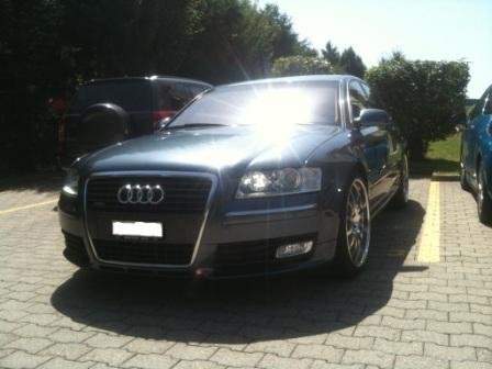

- Upgrade des phares avant halogène par des phares bi-xenon LED de la S8 (modèle 2010)
- Vu que les phares xenons doivent être installé avec les système de régulation automatique des phare ainsi que des laves phares, j'ai déjà commencé l'installation du réglage automatique des phares ainsi que des feux directionnel (qui s'activent automatiquement à l'installation du premier) (merci à l'adapteur Kufatec) mais j'ai encore des problèmes pour le câblage (je poserai un autre topic pour ce thème). Pour les laves-phares c'est en attente pour le moment.
- Changement du pare-choc avant par un S8 de 2009 tout en conservant la calandre d'origine (je ne veux pas une S8 mais une Audi A8 plus sportive et élégante -> Le résultat est à juger par vous même) ainsi que les anti-brouillard rectangulaires et grilles.
- La modif qui a tout changer mon bijoux....ce sont ces jantes AEZ Forged en alu magnésium en 9x20". Je les ai dégoté à un prix extra et dans un état impeccable. Les 4 jantes pour 1500€. J'ai quand même dû allé les chercher à 400km en Allemagne car c'était un monsieur d'une 50ène d'années qui les avait sur son A8 W12 qu'il avait changé pour un Q7 (plus le même entraxe). Il m'a offert les 20 vis originales AEZ neuve (toutes les vis sont antivol) et les bagues de centrage.
A venir ->
- Feux arrière LED
- Sortie pot d'échappement droit (une sortie de chaque coté) ou sortie quad (style S8 oval 90x120 mais un peu plus gros car je les trouve léger trop petits) ainsi que vidage du silencieux pour un bruit plus agréable :eldiablo:
-Le pare-choc arrière sera soit changé par un S8 soit une découpe de celui d'origine sera à faire pour laisser place aux sorties d'échappements.
Moteur :
- J'ai un boitier additionnel Allemand qui me donne 279ch :eldiablo:
A vous de juger le résultat. :panda:

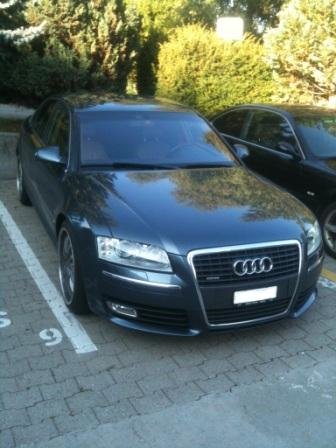

J'ai posé de phares bixenon d'origine S8 avec les LED avec feux directionnels alors que j'avais des phares halogènes. Je les ai eu QUE pour 300€ venant de l'Allemagne.
Tout d'abord j'ai acheter l'adaptezr Kufatec pour le passage de l'halogène aux Bixenon..j'ai fait le recodage à l'aide du VAGCOM pour que je puisse y voir quelque chose. Ça a fonctionné sans aucun problème mais il faut du temps pour tout démonter et remonter l'ensemble. Je ferai un topic pour expliquer la marche à suivre pour cela.
Comme nous sommes obligé d'avoir le réglage des phares automatiques, j'ai voulu me mettre aux normes.
J'ai commandé un adapteur aLWR (réglage automatique et feux directionnels) chez Kufatec pour 100€ ainsi que le calculateur Xenon . Mais il n'est malheureusement pas complet. Il lui manquai le 12V et le neutre pour le module aLWR. Ce cable est simple à installer car les fils sont notés. Je ferai un tuto pour cela car je pense que ça peut en aider plus d'un. Le problème que j'avais était que je ne connaissais pas la position du fil 12V et du 0V sur la prise du phare. Il se trouve que le 12V se trouve sur la borne 4 et le 0V se trouve sur la borne 14. Il y a une reprogrammation plutot simple à faire mais je vous mettrai tout cela dans le tuto. Si les phares sont équipés du module AFS(feux de virage), il suffit d'un reprogrammation pour l'activer. Maintenant il me suffit de passer chez Audi pour régler mes phares. Si quelqu'un veut installer des bixenons ou le réglage automatique des phares et des feux de virages je peux vonlontier aider en attendant le tuto. N'hésitez pas à poser des questions:)...
Il y a le site Ebay Kleinanzeigen (petites annonces) qui sont normalement réservées à l'Allemagne mais on peut toujours s'arranger avec le vendeur pour l'envoi. On peut y dégotter quelques bonnes affaires. Mais il faut pouvoir communiquer en allemand:p..
