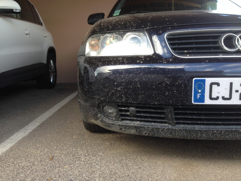

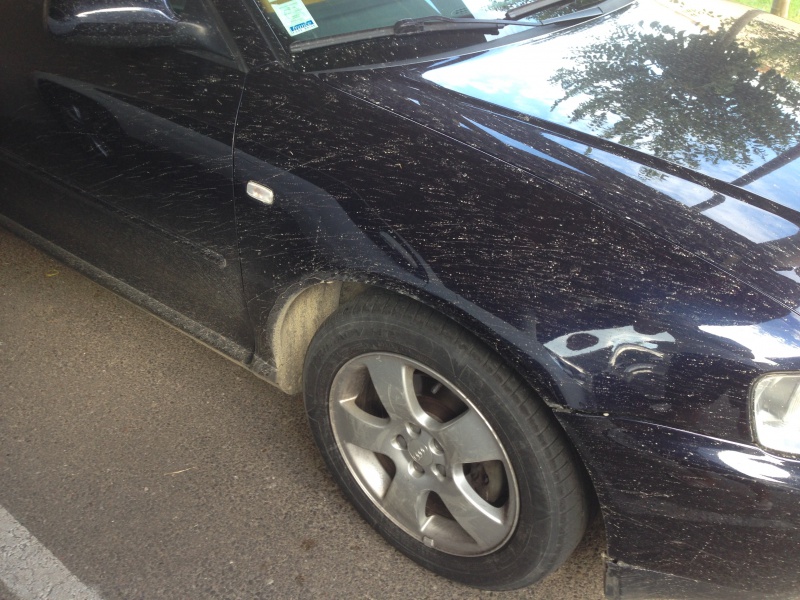

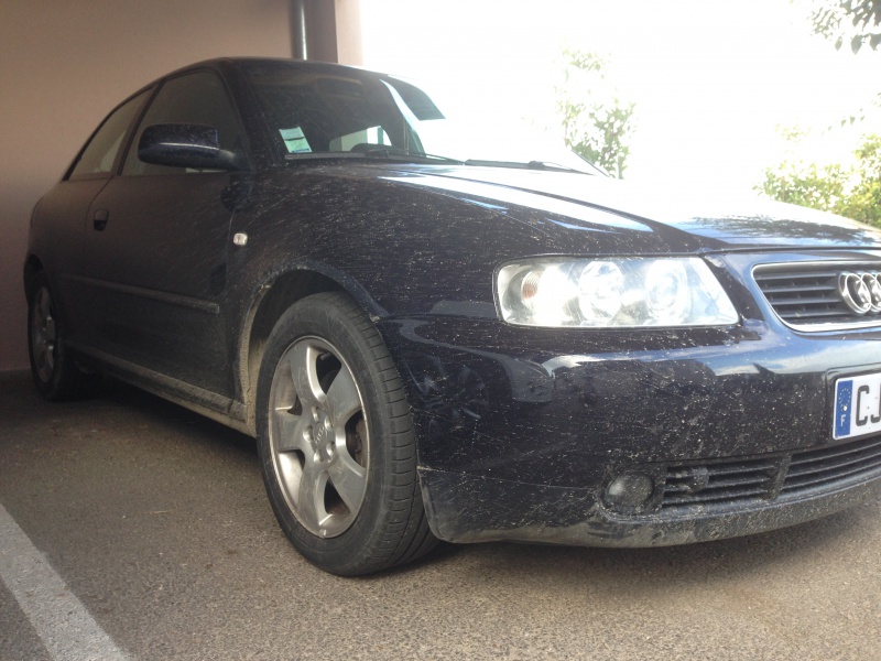

Je suis assez joueur quand il pleut et qu'il y'a de grosses flaques :P
:o la vache l'état !!! Tu fais pas semblent ...
T'es allé la nettoyer j'espère :p
C'est comme ça jusqu'à l'aile arrière :D J'ai fait ça avec une seule flaque, prise pas si vite que ça mais bon.
Nan elle est comme ça depuis 3 jours, j'attends qu'il s'arrête de pleuvoir pour la laver :MdrDevil:
Un style rustique :P vous inquiétez pas, elle va bien, elle tourne assez peu en se moment. Elle fait sa rentrée lundi prochain, en même temps que moi :P
Pas mal Fly :D
Je l ai rincé ! ... Maintenant elle est pleine de calcaire et de traces :P
