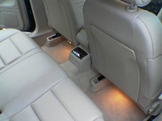

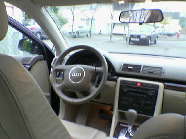

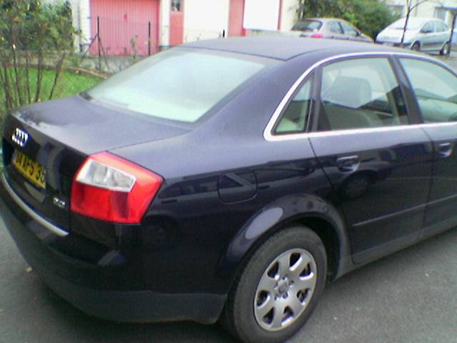

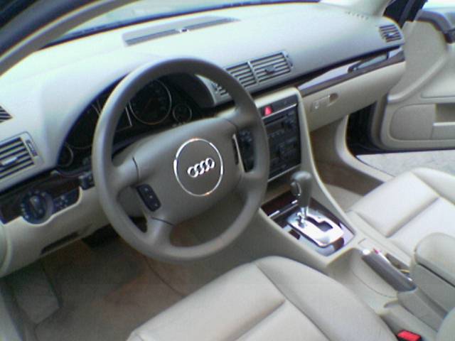

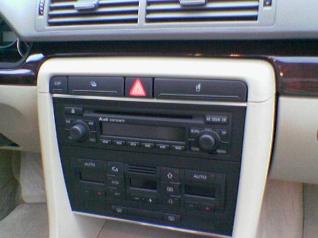

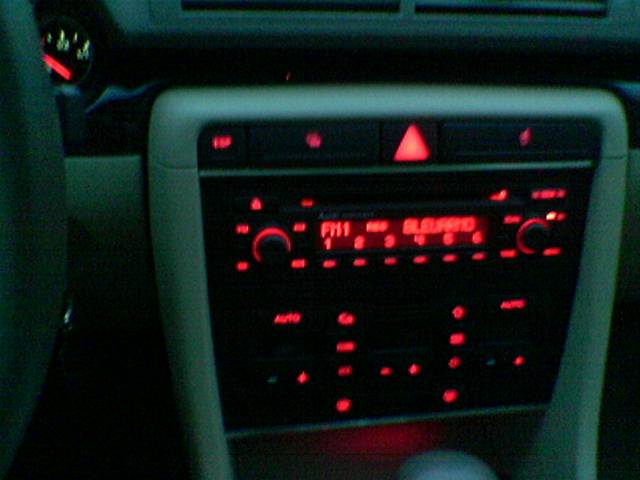

des petites photos pour vous faire montrer la belle:
