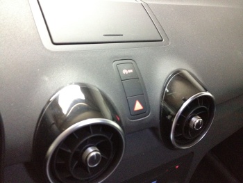

Ajout d'options hier soir :
Retro electrochrome : 8X0857511E DTA
et coques de ventilations noir brillant, pour remplacer mes noirs mat de série..
prochains modif, feux leds arrière pour très bientot :)

Bonsoir n3xt, ça m'intéresse bcp les embouts chromés!! tu les as eu avec les coques noir brillant???`
et j'ai pu également constaté ds les topics précédent que tu as installé des ampoules led hypercolor pour l'habitacle.
2 choses qui m'intéressent fortement!!
Est-ce que si je me déplace jusque gerpinnes, tu pourrais faire ça en particulier? moyennant bien sur une rémunération. :)
Pas trop galère à mettre le rétro électrochrome? Tu as du passer par la valise pour le "programmer"? Est-ce du "plug and play"? J'ai le détecteur de pluie et de lumière, est-ce compatible??? Bref, comment as-tu fait pour installer ton rétro?

Hello, oui les embouts chromés sont direct sur les coques noires brillants.
