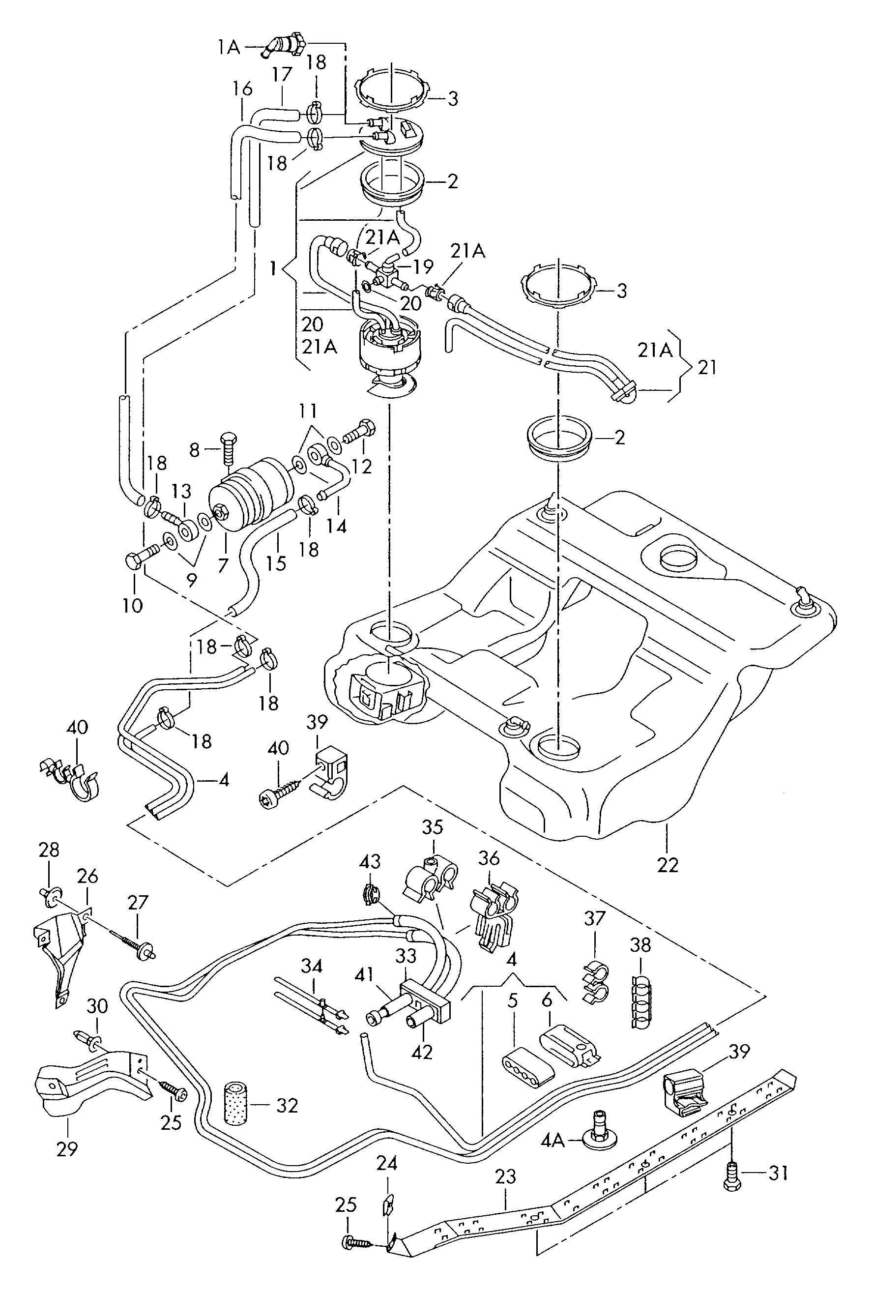

j'était sur etka pour voir le prix de la pompe a essence (380€), mais elle est complète, donc je me suis dit je vais voir si il détail juste la pompe, sans la parti filtre et plastic et je suis tombé sur ça !!
alors le numéros 1 = la pompe a carburant avec accumulateur
et le numéro 21 = pompe aspirante (100€)
ma question est celle ci
- est ce bien la pompe a carburant ou c'est autre chose????
( normalement c'est pas une pompe aspirante mais immergé...)
Modifié par funzy74
21 c'est pas la pompe - c'est pas actif. Je crois que ca sert à aspirer de l'essence de l'autre coté du reservoir, mais je suis pas sur. En tout cas, c'est passif. C'est le 1 la pompe à essence. Je sais pas s'il y a une 2ieme pompe à essence sur les S6 comme sur les RS6.

EDIT: Pas de 2ieme pompe sur le S6.

j'ai pas de problème, je voulais juste regarder si jamais la pompe lâchais,
personne a une ref pour le pompe seul!!! j sais que ça se détaille, mais pas chez audi!!!
