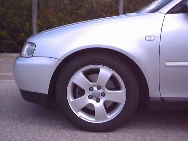

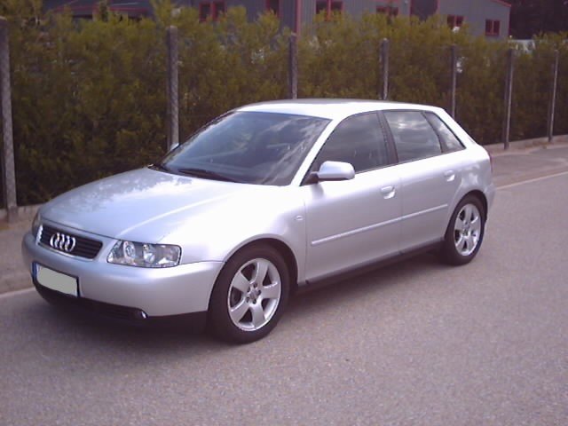

Voila ce que ca donne :
j'avais des ressorts Eibach sur la mienne (-30mm). Je trouve le rapport qualite/prix tres bon, et je n'avais "que" des jantes de 16 dessus (15 en hiver). Niveau fermete / confort absolument rien a redire. Pour les amortisseurs, des sport c'est mieux si de toute facon tu dois en changer, mais ce n'est pas forcement necessaire pour une utilisation courante.
[attachmentid=7000][attachmentid=7001]
