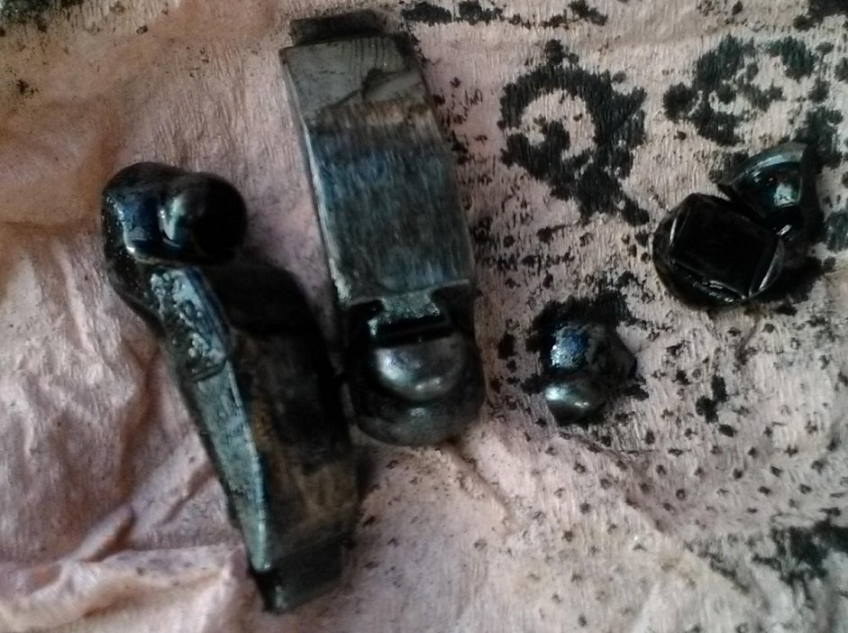

Bon problÚme identifié 4 basculeurs sortie de leurs emplacement j'en ai déjà sorti deux.
Je vais commander le kit AAC, Poussoirs, basculeur à la fin du mois j’espùre que les soupapes sont pas venus faire des bisous aux pistons :(
Voilà se que j'ai retrouvé
Dans mon message, il n'y a rien contre toi mais je préfÚre t'avertir : un homme prévenu en vaut deux :
Je pense que c'est le dĂ©but des problĂšmes et des dĂ©penses pour toi avec ce V6, crois-moi...on est pas mal Ă  y ĂȘtre passĂ©.
Il y a donc 2 scenarii avant que tu n'investisses dans le vide:
- soit tu est à 200% motivé, tu as du temps à consacrer, tu as des trÚs bonnes bases en mécanique et tu as une chance que ce moteur re-fonctionne correctement,
- soit tu as un doute ou il te manque une des bases énumérées ci-dessus : il vaut mieux que tu abandonnes de suite sans engager de frais supplémentaires car au final, la voiture ne vaudra pas un euro de plus.
Pour les basculeurs, j'espÚre déjà que des morceaux de métal ne sont pas passés dans le carter d'huile. Il faudra donc bien faire l'inventaire des piÚces et des morceaux cassés. S'il manque du monde à l'appel, il faudra déposer ce carter d'huile.

AprÚs j'ai pu lire qu'il y a une membrane dans le support du filtre à huile qui était la cause de cette usure mais je n'arrive pas a trouvé de vue éclaté :mur:
Il faut savoir dans ton cas s'il s'agit d'un problÚme de lubrification ou un problÚme de décalage de distribution.
Si la courroie des AAC s'est décalée, les calottes de pistons ont alors trÚs bien pu venir taper sur les soupapes qui ont retransmis l'effort au linguets qui ont alors cédés pris entre le marteau (calotte de piston) et l'enclume (came d'AAC). Dans ce cas, il ne s'agit alors pas d'un problÚme de lubrification.
Si en revanche, les cames d'AAC sont bien creusĂ©es, le problĂšme de graissage peut ĂȘtre envisagĂ©.
D'aprÚs ce que j'avais pu comprendre, cette usure des AAC n'est pas causée par une membrane mais par 2 clapets antiretour (Non return valves) implantés sous le bloc de filtre à huile;
Le rĂŽle de ces 2 clapets (un pour chaque culasse) Ă©vite le reflux de l'huile vers le carter d'huile lorsque le moteur est arrĂȘtĂ©; ce afin que la compensation de jeu aux soupapes se fasse au mieux de suite aprĂšs le dĂ©marrage.
