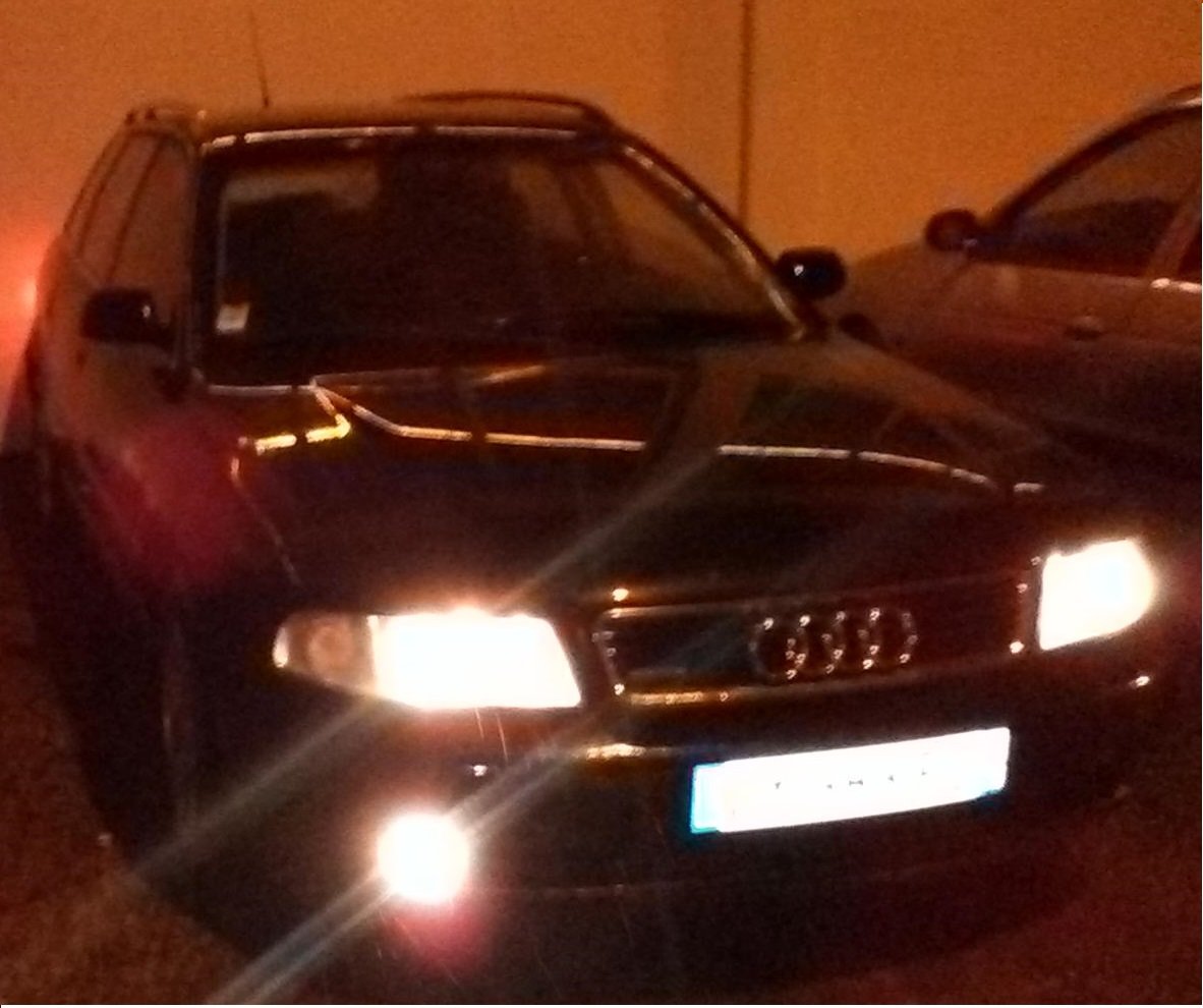

Voila je créé un sujet sur mon A4 2.5 TDI Quattro (que j'ai acheté avec les AAC, poussoirs hydrauliques, linguets, et cales à changé et quelques bricoles) voici des photos via hébergeur: http://www.hostingpics.net/index.html Boite auto Tiptronic avec les commande au volant Sacoche à carnet d’entretien en cuir avec clé atelier (l'ancien proprio a roulé sur la télécommande mais a conservé la lame). Carnet d'entretien à jour jusqu'à 169228 kms en 2005 (l'ancien proprio a effectué les entretiens dans un petit garage la distrib a +ou- 100000kms. Carnet Audi concert, Carnet pour les cuirs (entretien, les choix de qualité sélectionné, ect... un mini résumé grosso-modo). Étiquette avec liste d'option, ref moteur, ect.... liste d'option déchiffré avec le site suivant: http://audioc.free.fr/ Il me semble que le tour de la voiture est fait :moto: J'ai acheté deux télécommandes d'origine Audi pour 50€ -Remplacé la lame par celle de mon neiman (fourni par l'ancien proprio). -Retirer l'axe entourer en 1. -La lame et le transpondeur entourer en 2 sont les élément remplacé. -En 1 toujours l'axe de maintient de la lame. -en 2 l'emplacement du transpondeur. Voilà pour la partie réparation de la télécommande il me restera plus qu'à la programmé a ma centralisation et faire un transpondeur chez un marchant de clés qui fait l'encodage des clés auto. Maintenant la partie mécanique. Voila le bruit de mon moulin avant autopsie (J'ai déjà partagé le liens de la vidéo dans un autre sujet) . https://www.youtube.com/watch?v=fyy6_6u9kVM Culasse côté passagé linguets et cales retrouvé J'ai reçut se matin le Kit AAC, poussoirs, linguets, et cales Le kit distribution, thermostat je les avais déjà commandé pensent que c'était elle en cause (distrib décalé ça arrive) .

Bonjour je viens d'acquérir une Audi A4 2.5 V6 TDI quattro moteur type AFB de 2000 qui a un problème, le moteur claque, fume et sent le gasoil au gaz d'échappement, et grosse perte de puissance (je l'ai acheté comme ça. Voici le liens de la vidéo..... https://www.youtube.com/watch?v=fyy6_6u9kVM&feature=youtu.be Si quelqu'un connaitrait le problème merci d'avance.
Bonjour je suis lolo je suis du 73 je viens de faire acquisition d'une Audi A4 2.5 V6 TDI QUATTRO Tiptronic moteur AFB de 2000.
