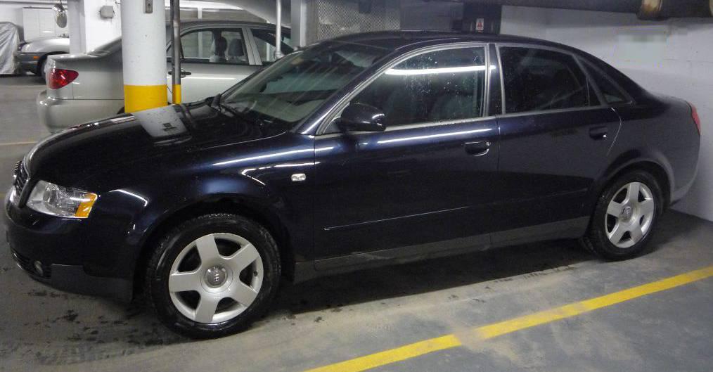

Eheh ! :bigsmile: En tout cas sa irais bien avec les jantes que j'ai vu sur une B6 la ou je travaille en ce moment :
Les voilà ici, personnellement si y'en a un jeu qui traine sur le bon coin quand j'aurais les finances, J'ACHETE ! :eldiablo: ;)
