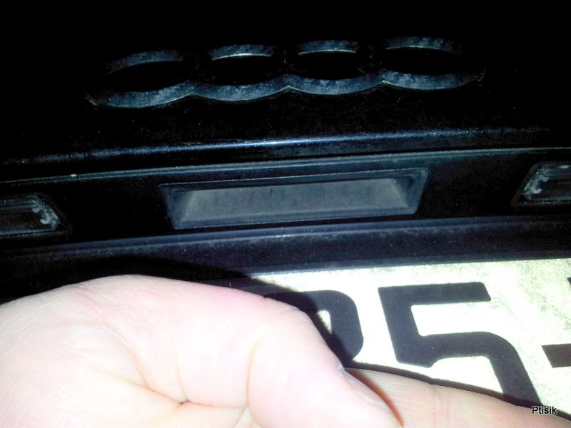

j'ai eu le même problème suite à une panne de batterie avec mon coffre, et j'ai appris à cette occasion qu'on peut l'ouvrir mécaniquement avec la clé, il y a une serrure juste à côté de la poignée d'ouverture, faut se pencher et avoir de la lumière :rolleyes:
Pour le coffre ?
Je viens d'aller voir et j'ai rien vu :unsure:
Pour le coffre ?
sur la mienne (berline), ça m'a sauvé, je confirme !
Pas sur Avant <_<
rhaaaaaa, c'est rageant, désolé de la fausse joie :colere:
ouais j'ai eu une panne de batterie l'autre jour et le coffre était verrouillé impossible de l'ouvrir je cherchait désespérément le système manuel mais y'a pas et ça c'est vraiment pourri :furious:
Pas sur Avant <_<
normalement aussi sur AVANT, à droite de la poignée (pas très visible); quelle année ta voiture?
Bonne route!
Je confirme, je ne vois rien :angry:
Fin 2006.

Oui c'est vraiment bizarre ... mais je t'assure qu'il n'y a rien de visible ! :unsure:
Je viens de prendre une photo (désolé pour la qualité, mais de nuit on voit que la plaque :P )
La tienne non plus n'est pas toutes options alors....Il manque la serrure de coffre!!! :bigthumbup:
T'avais qu'a acheter la berline elle étais déjà dessus!!! :ck1:

Rien non plus sur la mienne, à mon avis tes infos sont erronées.
la serrure sert a l'accessibilité au coffre en cas de panne baterie... sur les avants l'acces est prevu par la banquette rabatable.... les avant non pas deserrure puisque inutile... verifié sur celle delexos si polo ce rappel :bigthumbup:
