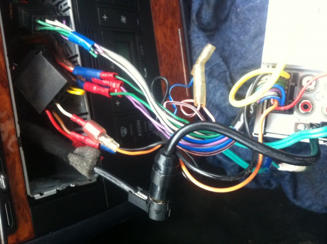

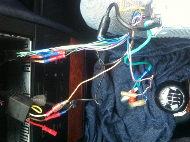

Tu as normalement entre la fiche ISO autoradio de la voiture et ton poste une fiche alpine avec des manchons en plastique pour faciliter cette opération, ca doit se faire très facilement.
Bon alors je suis dans la ME***.... :unsure:
Voila j'ai retiré mon autoradio est essayé de le remettre et il ne marche plus...
enfin bref.
Si vous savez ce qu'il faut changer dans ces branchements pour résoudre mon problème je vous serez trés trés trés reconnaissant... :bien:
LYX je fais quoi maintenant ?
Pas de problèmes, t'inquiètes pas, si ça marchait avant ça va remarcher après ;)
Y'a peut être un câble qui s'est débranché pendant que tu le retirais, en attendant je vois que ta prise antenne est débranchée (la grosse noire).
Voila l'adaptateur alpine c'est le truc qui est branché direct derrière l'autoradio et au bout, il y a les manchons en plastique c'est ça ?
Tout d'abord, le rouge autoradio et le jaune côté autoradio va vers quel fil de l'autre côté ? côté voiture.
Si tu peux pouvais refaire 1 ou 2 photos en se concentrant sur les câbles coté alimentation ça serait cool (jaune rouge)
EDIT: après vérif, le jaune coté alpine a l'air d'être bien branché dans le rouge côté voiture... et le rouge ?
Hesite pas a faire sauter les colliers pour avoir un espace de travail propre.
Modifié par LyX

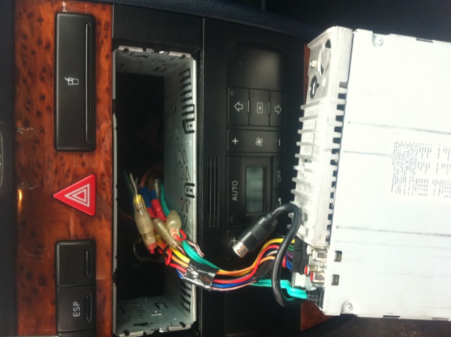

voila j'ai retiré les bagues de serrage et reconnecté l'antenne :bien:
que faire maintenant ?
en tout cas je te remercie sincèrement LYX, tu es vraiment sympa :bien: :bien:
ps : petite question, l'autoradio peut fonctionner si j'essaye comme ca ou dois-je à chaque fois le remettre dans son emplacement et remettre les clips pour que a marche ?
Encore merci

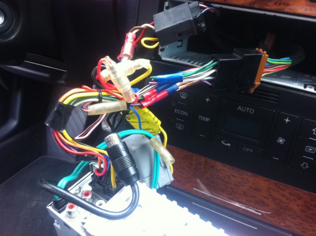

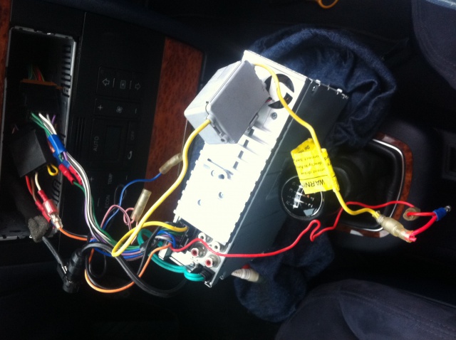

C'est vraiment bizarre, c'est quoi ce gros boitier jaune sur la câble d'alim :unsure:
Ca a l'air d'être un montage maison ou alors un boitier adapteur personnalisé.
Tu vois enfait, il a pris le cable jaune et rouge et l'a raccordé au cable permanent, il a mit un Y... (en bas a droite de la première photo).
D'ailleurs, il est débranché ce cable ? vers ton pommeau ?
Sur l'image 1, le petit cable rouge dans ta cage a autoradio il est branché actuellement ?
Et pourquoi le cable jaune a l'air coupé sur l'adaptateur... Vraiment étrange...

Le cable rouge (image 2, le plus prés du cable antenne), n'est relié à aucun autre...
pour le boitier, en effet, il a installé un Y. On peut suivre le chamin...le fil jaune passe dans le boitier, et relié au rouge par le Y et retourne dans un emplacement juste à coté du jaune de départ.

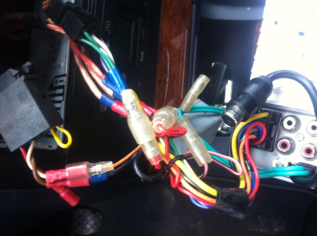

Voila les branchements.... je ne sais plus quoi faire. Ca ne marche plus... :(
Je déprime là....
Ca remarche c'est bon :bigsmile:
enfète le bout du Y allait dans le fil rouge qui est tout seul (photo 1 du précédent message).
sauf que ca ne résoud toujours pas mon problème.
je pense que le fil jaune qui est coupé (coté voiture) doit aller avec le rouge (qui est sur le Y) et du coup le jaune (qui est sur le Y ) irait seule dans le fil rouge qui coté voiture (celui dans lequel il faut actuellement brancher le Y)
qu'en pensez vous ?
oulaaaa même en me relisant j'arrive plus à me comprendre :bigsmile:

Oui c'est ça, tu as compris. A mon avis l'ancien proprio a préféré ce mode de fonctionnement, tout le temps allumé :D
Après si il a l'air coupé le jaune c'est la merde... essaie de le repiquer et faire toucher les cables jaunes-rouges voir si ca fonctionne, mais le cablage a été trafiqué c'est bizarre...

Bien justement ca ne marche pas lorsque je les fait toucher... :blink:
Donc je comprend pas trop là...
sinon, je vais essayer avec des nouveaux cables vu que le jaune est coupé. y a t'il une référence de cable à mettre ? une couleur spéciale ?
je pense que l'on peut trouver ca un peu partout dans des magasins de matériaux :bien:
Ptite question. Le fil Jaune doit bien traverser le boitier avant de rejoindre le rouge de la Voiture ?
Merci LYX :bien:

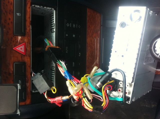

Lyx.... Voila enfete j'ai essaye de raccorder les fils comme tu m'as dit et pense avoir compris.
Or ca ne marche pas. Le problème c'est que certes je relie le rouge au jaune et le jaune au rouge, mais le jaune (coté voiture) n'est relié à rien en sortie ...:/
Enfete si je résume fil jaune autoradio et rouge voiture OK ;)
Mais fil rouge autoradio relié a fil jaune voiture et en face de ce branchement il n'y a aucun fil....
Le jaune va sur quoi ? Je dois rajouter un fil en sortie de cet adaptateur pour aller ou ?
Merci bien l'ami ;)
Ps : on voit l'adaptateur sur la premiere photo du msg d'avant ;)
Celui ou le fil jaune est coupé ;)
A la batterie il me semble..... Mais comment faire pour rajouter un fil branché sur la batterie ?

Tu devrais refaire tout le cablage ca serait plus propre et ca remarcherait
Nan mais là ca marche enfète...mais comme au départ...c'est à dire en MANUEL... <_<
Je l'allule et l'eteind manuellement.
Donc je voulais essayer le branchement "Normal"... :rolleyes: *
Pour essayer, il faut juste que je relie le fil jaune de la voiture à son emplacement (et aprés normalement ca marchera ;) )
Il me semble que c'est la batterie. Mais commennt relier un cable derrière l'autoradio à la batterie ? :blink:
Merci les mecs :bien:
+1 tu devrais au moins tout reprendre:
De la voiture viennent un cable rouge, un cable jaune, le cable d'antenne, ainsi que 8fils correspondants à tes 4 haut-parleurs, et d'autres fils pour ton caisson si tu en as un.
Le fil rouge et le jaune sont des + , l'un est permanent (relié à la batterie) et l'autre "après contact" (relié au neiman). Le + après contact permet de de commander l'allumage/extinction de l'autoradio. Comme dit plus haut, soit:
- les deux + sont ineversés, et donc tu te retrouves avec un allumage permanent
- le + après contact n'est pas cablé, et les deux bornes "+" côté autoradio sont alimentées par un même + permanent (avec un raccord Y permettant de sortir deux fils)
Il te faut donc soit tout défaire pour bien remettre tout ça en ordre, soit bien contrôler attentivement chaque circuit de fils, soit contrôler au multimètre.
Tu vois le fil jaune qui est coupé et remis en "U"...bien celui là je l'ai raccordé au rouge de l'autoradio (je pense que c'est bon), sauf qu'il n'est relièà a rien tu vois. Donc je pense que de l'autre coté je devrazis tirer un fil...mais pour aller Où ?? comment ?
et le rouge qui est à coté, je l'ai relié au jaune de l'autoradio (celui sur lequel est mis le boitier adaptateur ALPINE)...
Pas facile tout ca...sinon un garage peut peut etre me faire ca non ? ou ?
:bien:
Fais voir une photo en amont du boitier noir où y a le fil jaune en U stp. Repère les fils en amont et tu auras ton + et ton + après contact. Car là tu branche presque à l'aveugle avec tous ces trucs. Et le boitier gris sur le câble jaune, y a quoi dedans, un fusible? Tu devrais le virer ce truc je vois pas le but de ce boitier à part ça sinon.
le boitier gris sur le fils jaune et un filtre antiparasite
Merci :bien:
Et donc ce fil jaune je l'ai branché sur le rouge que l'on voit (coté voiture), sauf que je ne sais pas comment et ou relier le fil rouge (coté autoradio) relié au fil jaune (qui est coupé sur la photo, mais que j'ai réparé)... le bout de ca va sur la batterie il me semble... :)
Mais concrètement je ne sais pas comment le brancher :unsure:
Je pense que je vais aller chez Feuvert ou Norauto pour leur demandr s'ils peuvent me le faire
Nan mais oublie le fil jaune sur le boitier etc...
Côté voiture, en amont de tout ce câblage, trouve le fil rouge et le fil jaune (en amont du boitier noir donc, pas en sortie (donc pas le jaune en U, ni le rouge qui va dans le vide)) et c'est de là qu'il faut que tu branche les fils jaune et rouge de ton autoradio. Si tu te repique après ce boitier, que tu relie ensemble etc... tu vas plus t'en sortir. Il faut que tu simplifie !
Une fois que tu auras repéré tes deux fils d'alim + (continu et après contact) tu auras tout le reste qui suivra; tu relie le + rouge d'alim avec le fil rouge de l'autoradio, et tu relie le + jaune d'alim avec le fil jaune de l'autoradio et tu teste tout ça. Si ça fonctionne pas, A CE MOMENT LA, tu inverses les deux fils d'alim, de façon à obtenir le rouge d'alim avec le jaune de l'autoradio, et le jaune d'alim avec le rouge de l'autoradio.
Car là tu jongle avec des fils qui sont reliés à rien, ou qui sans doute ont la même utilité (2 + permanents par exemple, au lieu d'avoir un de chaque), donc en gros tu sais pas ce que transporte chaque fil ... (un + permanent, un + après contact, ou bien rien du tout)
c est bien expliqué la donc tu vires le y entre le fil jaune et rouge du poste et tu branches ces deux fils avant ton adaptateur iso sur les bons fils
