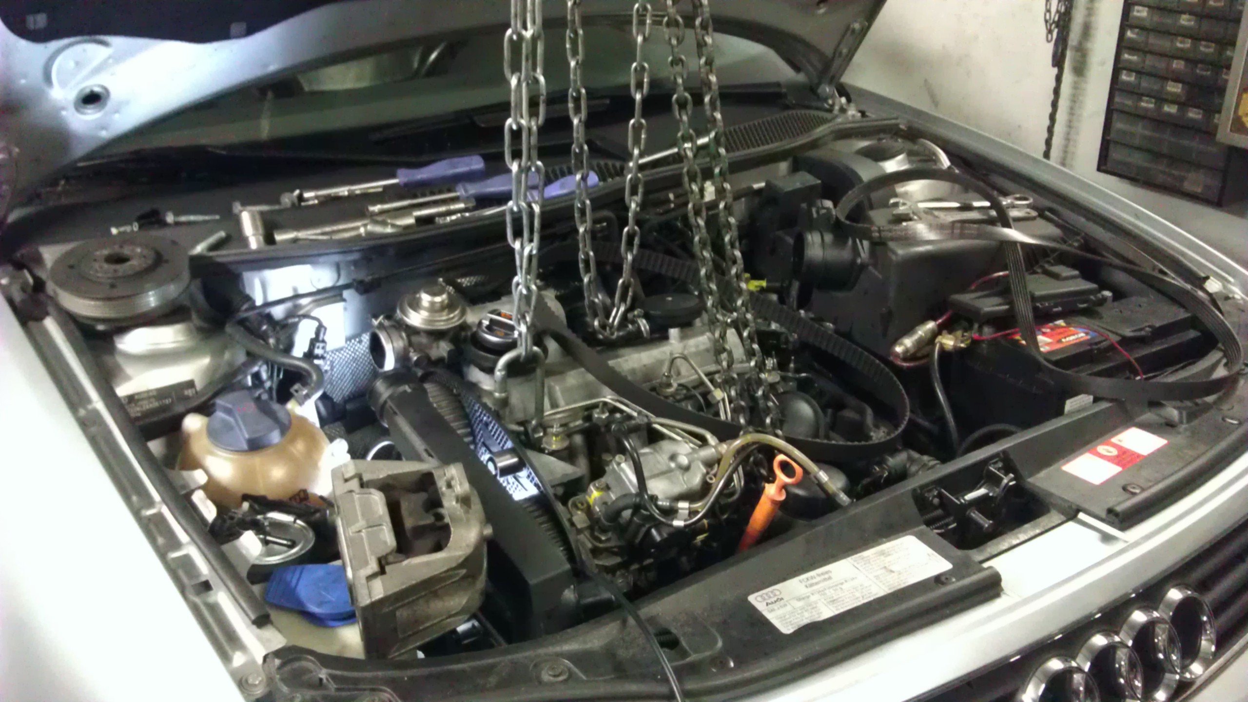

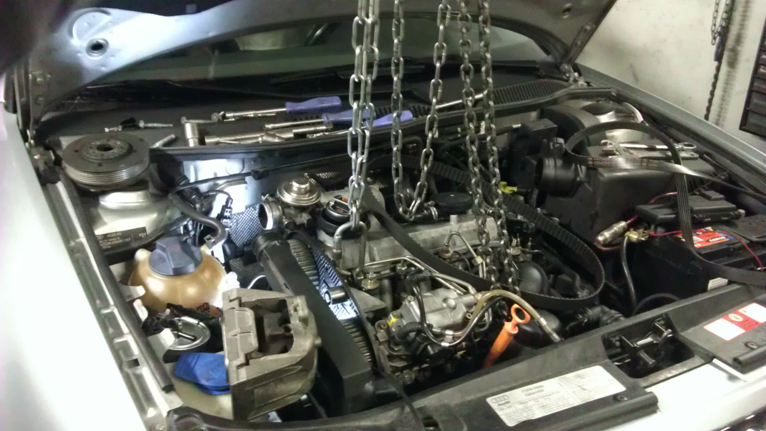

alors j'ai regarder en plein jour et donc la courroie est détendue dessus donc on ma dit que quand le turbo pette sur les a3 c'etais une sécurité quelqu’un a déjà entendue sa.

Bon un pote a regarder et la courroie a apparemment sauter un cran du coup les soupape on du ce toucher donc ses mort.
Un quitte courroie changer en juin 2011 la j'ai la haine grave.

En tout cas ce qui est sur ses que la courroie a sauter on la bien vue elle st détendue.
Ce qui n'est pas sur ses si les soupape ce sont toucher mais vue que j'ai entendue un bruit de métal je ne ses pas.
