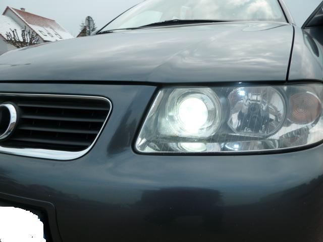

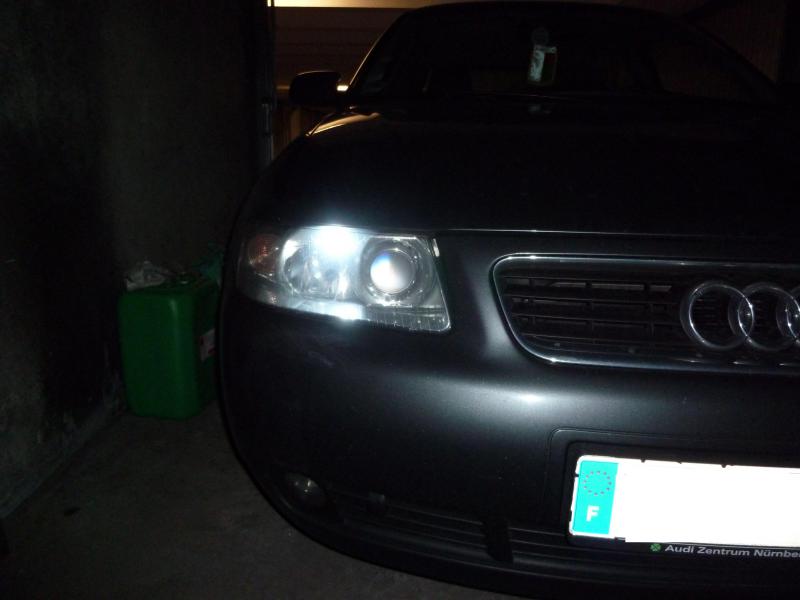

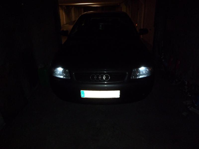

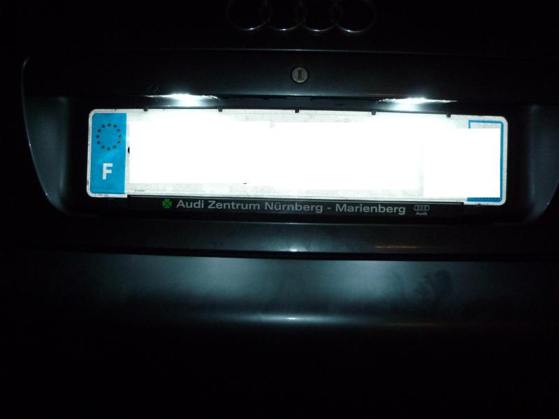

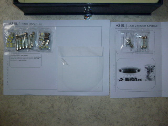

Bon sinon quelques photos pour les Led je me permets :bigsmile:
En veilleuse
Modifié par Gasytsyvery

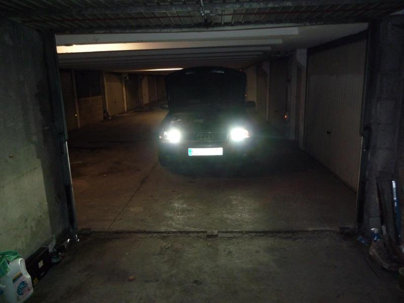

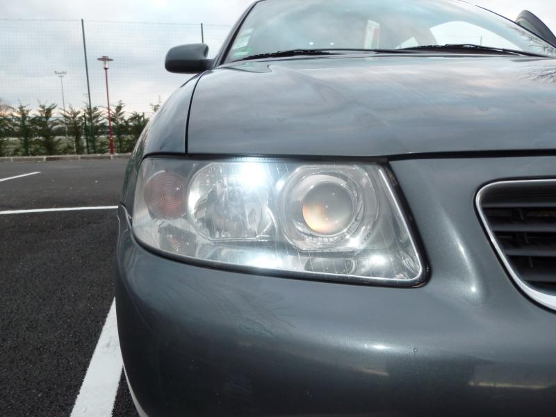

Alors en fait c'est un kit xénon en 2nd monte, tu en trouves à tout les prix même si pour moi ils viennent tous du même endroit (made in china :bigsmile:)
J'avais celui ci d'abord et ensuite je l'ai rendu suite à un soucis (à l'allumage des feux les essuies glaces se mettaient à fonctionner tout seul)
Tu as en fait 2 ampoules et 2 ballast avec des câbles qu'il suffit de relier pour que ça fonctionne, c'est pas compliqué la partie la plus délicate c'est le perçage de la coque en plastique qui donne accès aux ampoules
Après je l'avais changé par un autre kit et depuis plus de soucis, tu vois l'emballage change mais c'est toujours le même contenu
Comparaison avec de l'halogène
