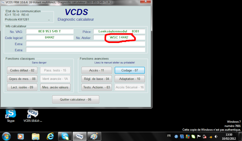

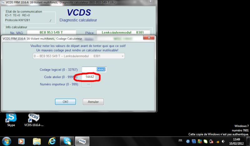

Par contre j'au un autre soucis, j'ai changer le code atelier sans regarder l'ancien qui commencai par un 6, tu pourrai me dire quel numéro tu a la ou si c'est pas grave que je l'ai changé?
je pense que cela soit grave , regarde ds l historique , sans ca je peux regarder , mais je ne suis pas chez moi ces jours ci je rentre la semaine prichaine
Tu peux retrouver ce code dans un log de scan fait avant la modification de ce code.
Pour ma part ( sur B7 TDI ) : No. Atelier: WSC 06325
:coucou:
Ce n'est pas très grave en soit, ce code indique quel ateliet officiel Audi a réaliser l'opération.
