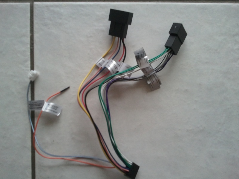

alors le faisceaux en question que Norauto ma vendu :
http://www.setma-deltam.com/php/main_new_api.php?EXEC=PRODUCT&ID_SESSION=QQRK7258&ID_CATEGORY=105&ID_PRODUCT=64

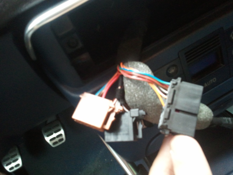

pour celui de l'autoradio : alors ya la fiche qui part de l'autoradio la jusque la rien d'anormal ensuite il y a deux fiches Mâles.
La 1er : 5 fils : noir ( ground ) rouge ( ignition ) bleu( power antena ) orange ( dimmer ) jaune ( battery + )
La 2éme : 2 violet ( speaker right + et - ) 2 gris ( front right + et - ) 2 blanc ( front left + et - ) et 2 vert ( speaker left + et - )
Ensuite j'ai un fil bleu (remote on ) et un orange ( phone mute )
photo : 2011-012.jpg
J'ai donc branché ma fiches du cordon du poste avec mes fils HPs sur mon faisceaux avec les fils violet gris blanc et vert, ensuite la fiche du cordon du poste avec la fiche noire de la voiture ( celle du milieu sur la photo ) Après la fiche longue ( rouge ) du faisceaux sur la longue de la voiture ( celle de droite sur la photo ) puis les deux fiches restantes ensemble.
Dans tous les cas je ne pouvais pas faire d'autre branchement car elle ne ce clipé pas entre elle. Le soucis que j'ai remarqué c'est que la fiche de la voiture ( celle du milieu ) et celle de poste ne corresponde pas, les fiche métallique n'était pas dans la même position.

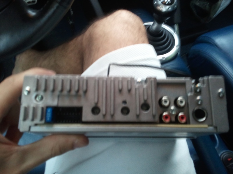

L'arrière de mon nouveau poste si jamais : 2011-014.jpg

Bon pensant ne pas être un bougre ce matin, j'ai cherché les schémas de câblage des mes faisceaux d'origine, et celui de mon poste, après une info glané auprès de LG, le + du contact permanent n'est pas alimenté... WHAT ?, je m'en suis rendu compte à l'aide d'un multi que ma fiche n'était pas alimenté, j'ai donc voulu bidouillé avec un fil un shunt de mon + d'alim vers mon contact permanent pour voir si ça fonctionne, et la ça marche :ptdr: !
Du coup je part de suite chez norauto récupérer mon faisceaux que je leur ai jeté a la gueule, je test et bingo DU SON ! :P
Pour faire ça propre j'ai pas commandé le faisceaux adaptateur, mais j'ai pris un clip fils, une sorte de bidule en plastique isolé tu passe tes deux fils dedans et avec une pince tu vient appuyé sur une lamelle conductrice qui sectionne juste la gaine du fil et permet de faire le contact en toute sécurité !

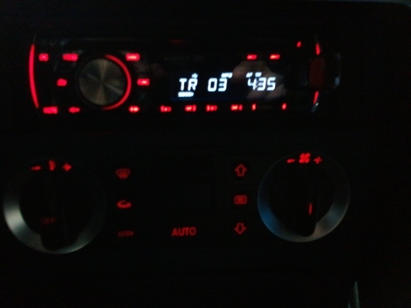

Voila, une fois la masse relié, le foutoir de fils mis bien comme il faut au fond et mes caches Audi mis en place, je profite enfin de mon très noble Audi concert, qui envoi quand même ! Et allez c'est parti pour une session de l'Inox electronic festival 2011 !
PS : le poste a une télécommande plus petite de moitié qu'un smartphone, très utile n'ayant pas les commandes au volant et de série avec ce poste que demander de plus !
Voici la photo ( nickel ça fait super propre ... pas la photo ) :
