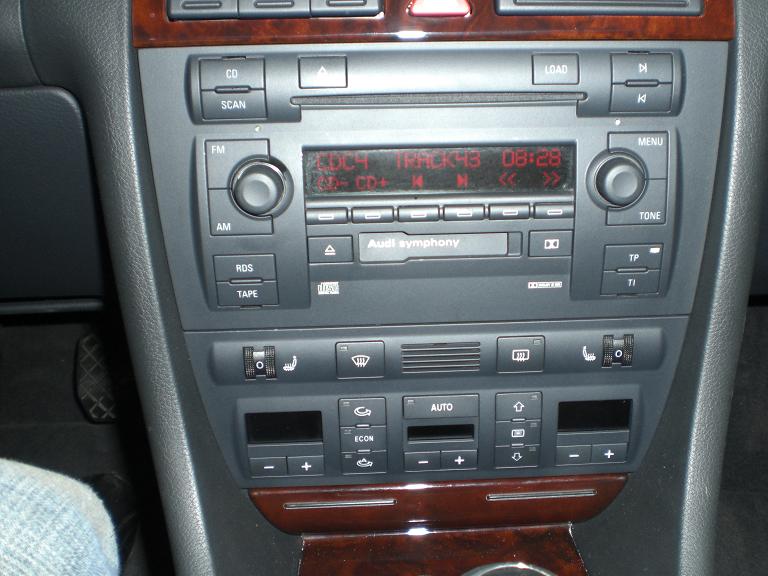

en tout cas c'est rare un symphony 1
et le parrot est assez discret a cet endroit
Débimètre reçu est monté, j'ai l'impression que la voiture marche mieux, les logs en dirons plus, surement vendredi avec taz_95 :eldiablo:
Le symphonie 2 a quoi de different? Oui le parrot discret, avec micro intégré au plafonnier donc rien de visible et pratique :rolleyes:

en gros voila le symphony 2
