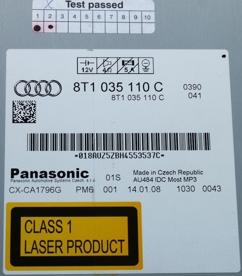

Mon véhicule: Audi A4 B8 Ambition (donc avec MMI) de 2008; Chargeur 6CD en facade référence 8T1 035 110 C

vraiment à tout hasard j'ai repris le papier que m'avait imprimé le monsieur à la concession Audi.
La fiche technique avait été imprimée avec leur logiciel ETKA.
La référence indiquée n'est pas 8T1 035 110 C mais 8T1 057 110 C. :blink:
Il a pourtant rentré le numéro (de série ou type) de ma carte grise et ça lui a donné cette référence.
Le logiciel se serait-il trompé?
En tous cas, c'est sur, sur mon étiquette il y a bien 8T1 035 110 C donc je pars sur cette référence. :rolleyes:

Bon en fait j'ai continué ma petite enquête.
Il est écrit dans le logiciel ETKA que la pièce 8T1 035 110 C est marquée "obsolète" et doit être remplacée par la pièce 8T1 057 110 C
L'histoire ne dit pas quelle est la différence entre l'ancien et le nouveau, certainement des problèmes corrigés. (peut-être le mécanisme de chargement/éjection des CD :P )

En plus ils m'ont proposé de le changer mais sous encore une autre référence: 8T105711CX :unsure: (super bizarre, je me demande si c'est pas une faute et qu'ils voulaient mettre 8T1057110X , le X représentant la version je pense A, B, C...) 484.60 euros TTC

Non la version CX
c'est pour de l’échange standard .
Demande d’ailleurs à ta concession de te changer ton chargeur en échange standard.
Je l'ai fait sur la polo de mes parents (chargeur Cd neuf 250 €) payé 146.30€ en echange standard .
C'est mon garagiste audi qui m'a donné l'astuce donc je l'ai commandé chez eux et ai fait économiser 100 € à mes parents .
Ah d'accord merci tony49 pour cette info CX = échange standard = n'est pas du neuf. :exclamation:
