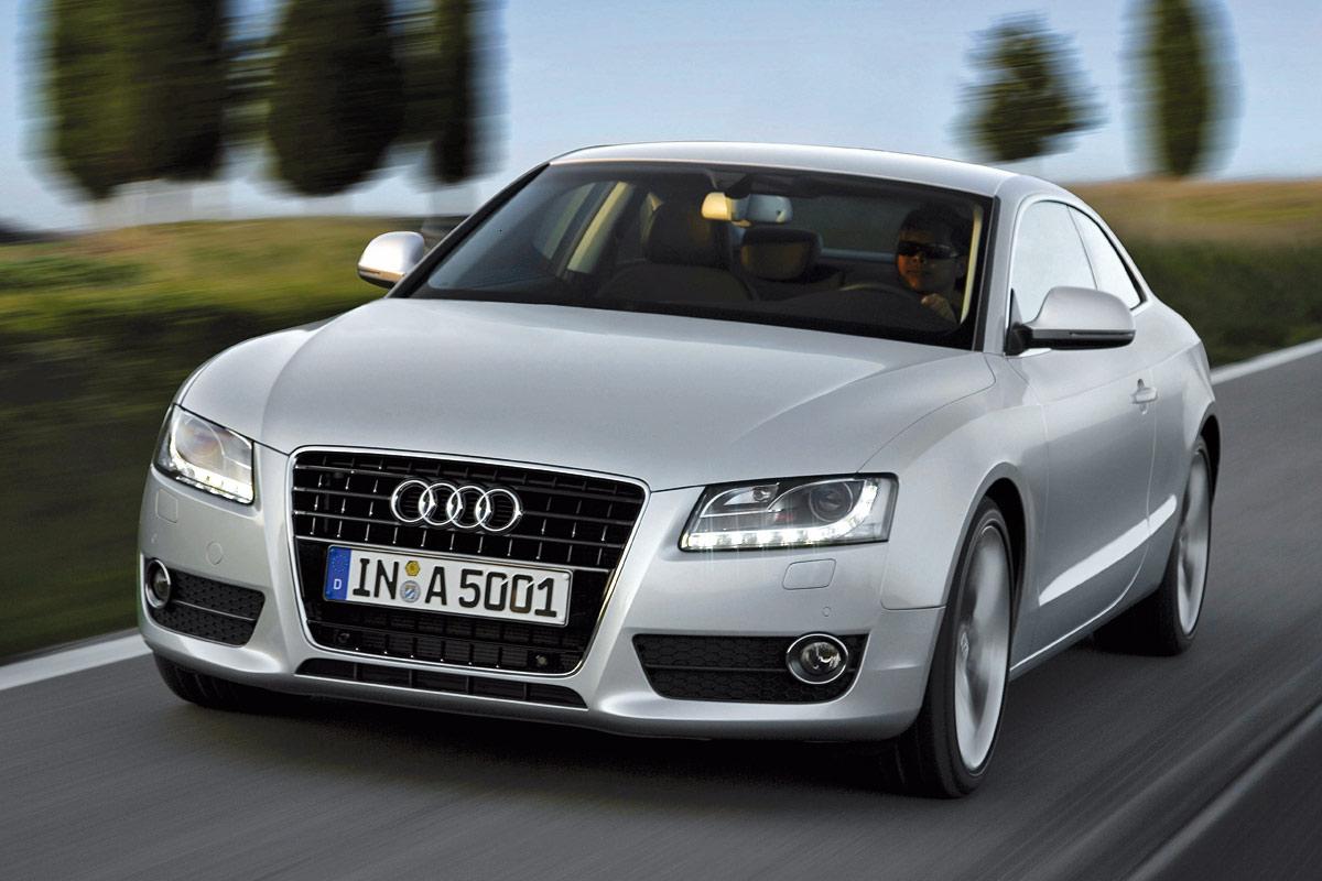

Merci Maxou, c'est encore un autre par choc que j'ai, le voici:
Vous remarquerez que les anti brouillard mordent légèrement sur le par choc , ils sont pas seulement intégrés dans les caches. Et les caches ont pas la méme forme, ils sont plus arrondi
AÏE... j'ai bien peur effectivement que ce soit un PC d'A5 que tu nous présente là...
oui c'est sur c'est celui dune A5 :bigsmile:
