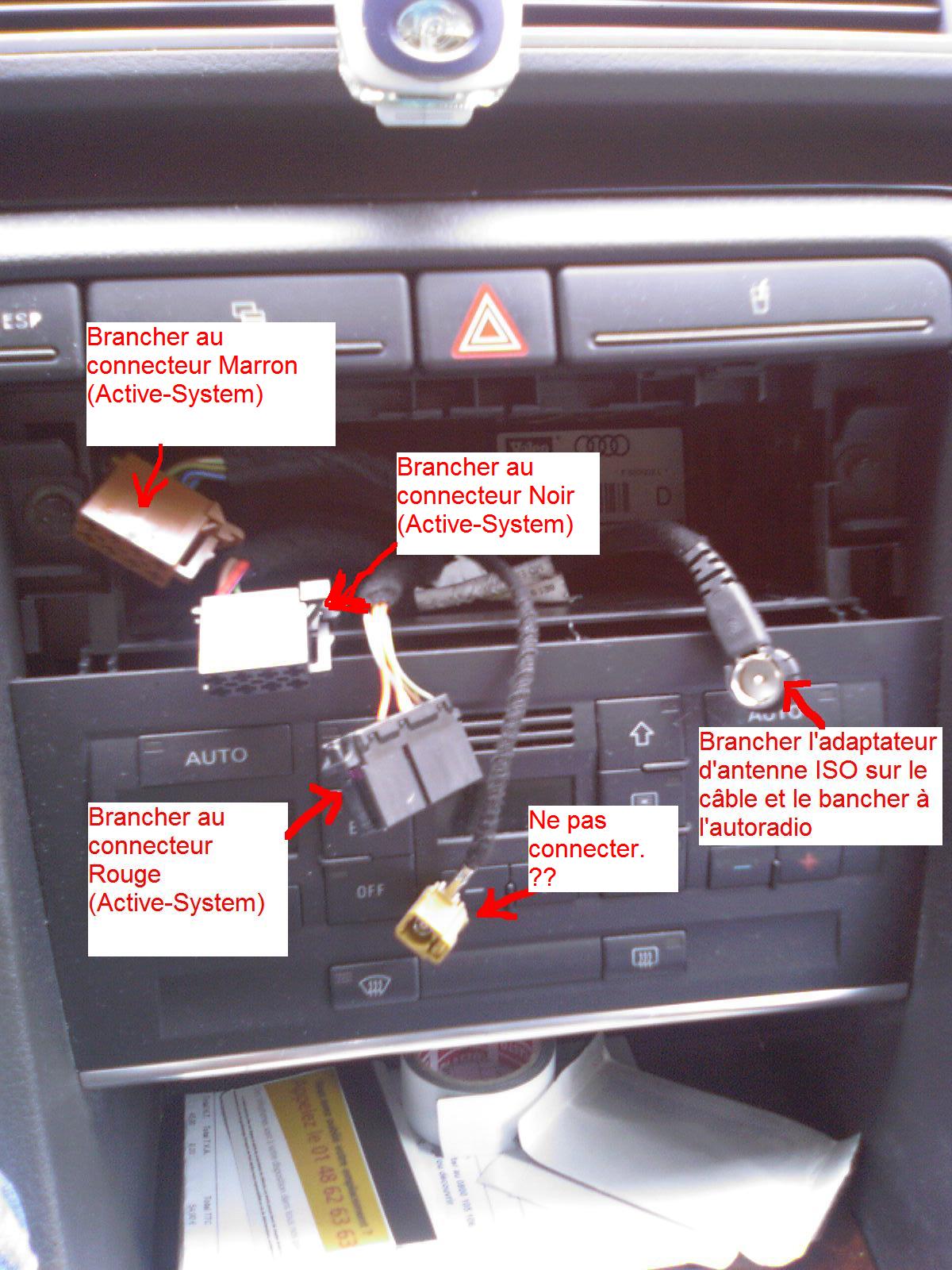

Je vous met egalement les photos de mon poste que j ai installe pioneer dvd et je peut vous dire que le son est terrible :bigthumbup:
p1020097yw.th.jpg p1020100x.th.jpgp1020102w.th.jpgp1020103i.th.jpgp1020104p.th.jpg

Sympa l'install, par contre tu na pas eux de soucis avec la radio et la coupure de contact ??
Humm je pense qu'il doit l'éteindre manuellement aussi <_<
au niveau du son , pioneer ca dechire en plus sur ce poste tu regle comme tu veux ton son (plus de medium, plus d aigue et surtout plus de basse grace a un equaliseur),j adore en plus au niveau esthetique ca choque pas je trouve.
Il est vrai que pour l instant j ai pas la radio mais j'y travaille et pour la coupure de contact (je verrai plus tard mais de toute facon il faut que j enleve la facade quand j etteint donc c est pas genant.)

Pour l'autoradio, j'ai lu dans un poste une astuce qui était de passé par le +12 dans le commodo éclairage qui fonctionne après contact seulement.
oui j y avait penser pour le commodo.sinon avez vous une idee sur ce que sert la fiche fakra jaune sur la photos (antenne radio ou pas?)
La fiche Jaune moi j'ai branché l'adaptateur radio(acheté a norauto). Et de l'autre coté je branche sur mon poste. Il y a aussi un remote.
Le tout ne sert strictement a rien puisque je n'ai aucune reception radio <_<
ça serait pas un précablage GPS ? je sais pas à quoi il ressemble les câbles GPS.
