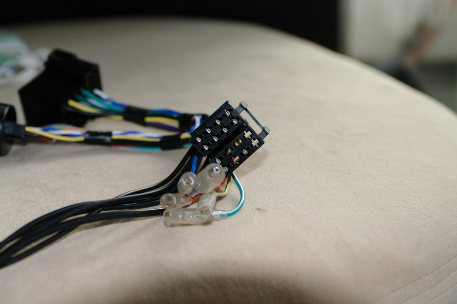

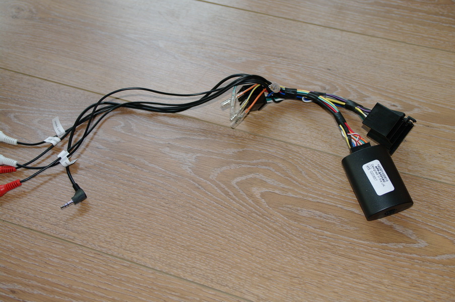

J'ai commandé une interface pour récupérer les commandes au volant. Mais je me heurte à quelque difficultés pour la brancher.
Je ne comprends pas trop le câblage. J'ai même l'impression qu'il me manque un câble. Je n'ai pas celui prévu pour cette entrée (peut-être pas nécessaire ...) :

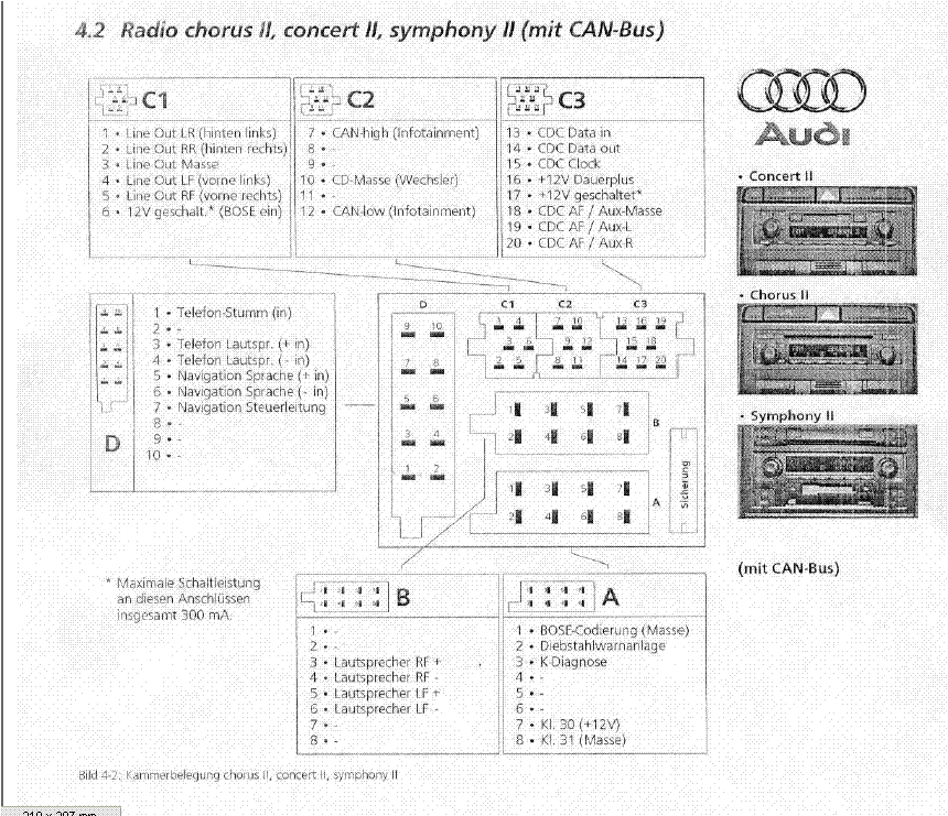

Voici le schéma fourni par Alpine :

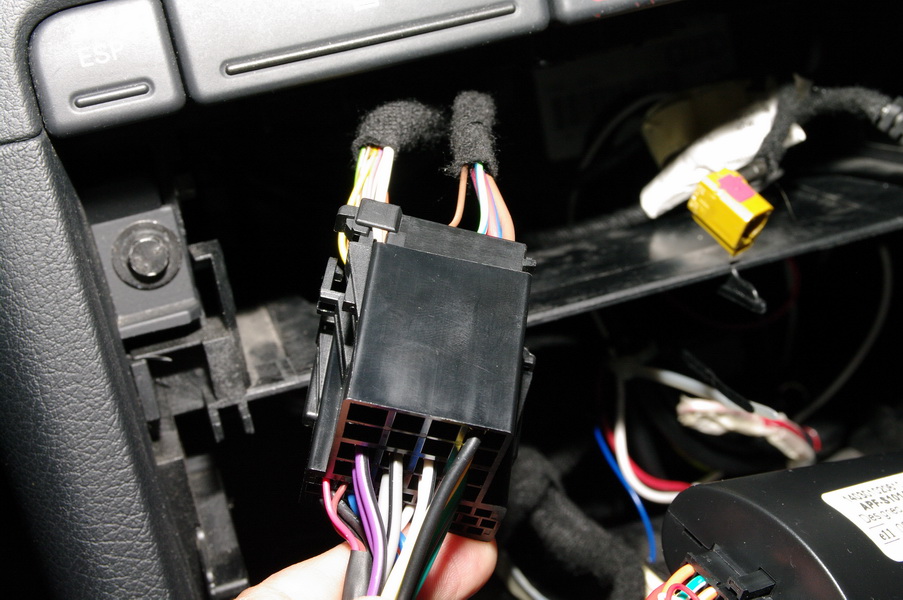

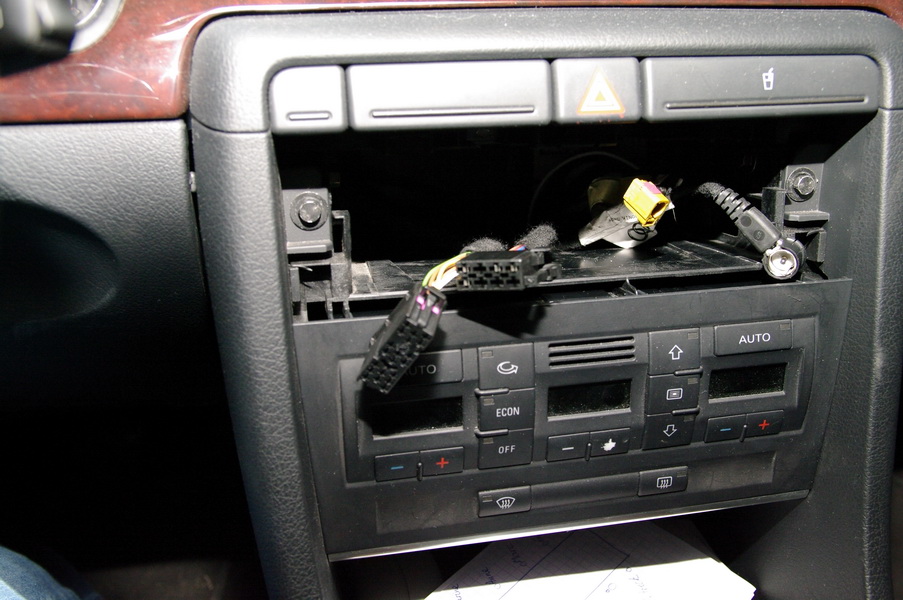

Côté voiture j'ai le connecteur "Type A".
En fait je n'ai que 2 connecteurs noirs en plus des connecteurs d'antenne. Je n'ai pas le connecteur marron qui se trouve en face :
Sachant que la mienne est de 2004 doit-elle avoir le MMI ou le CAN-bus ?

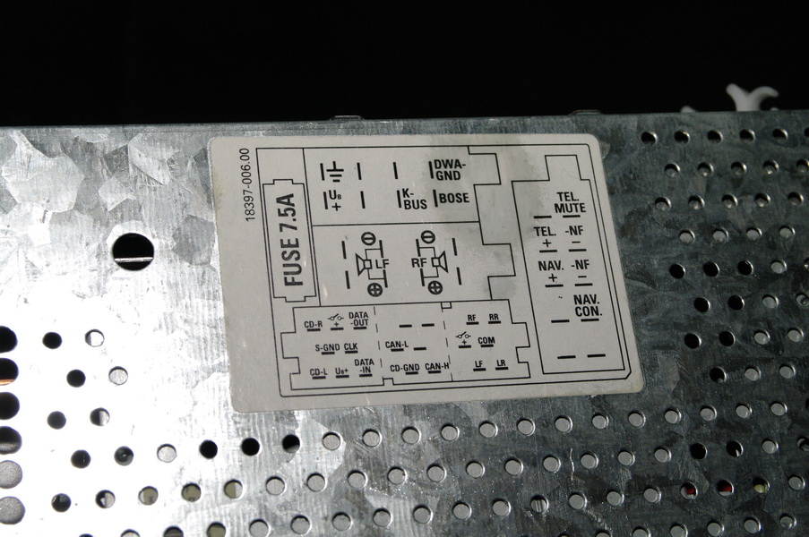

Voici une photo du dessus du concert II :
Les connecteurs que je n'ai pas sont :
Celui du milieu (LF RF)
Celui de droite (NAV+ Nav Con ...)
J'ai connecté l'interface pour voir :
Ce sont les fils blanc/rayé noir et violet qui ne sont pas connectés.
J'ai trouvé l'info. Voici le détail des connexion, par rapport au schéma au dessus du CONCERT II il faut inverser de 180 °:
