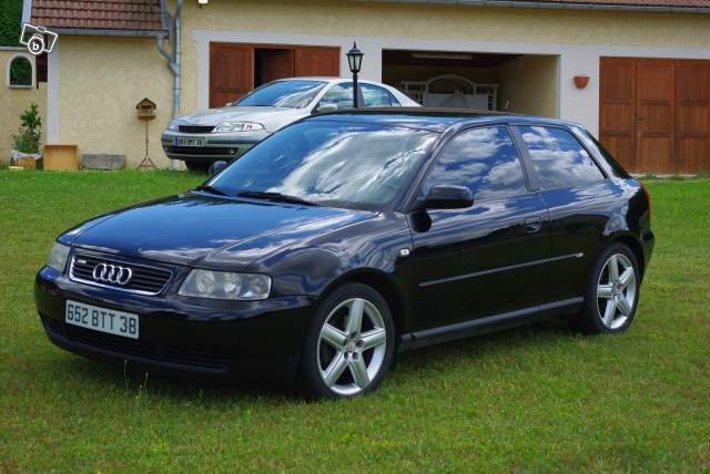

Petite présentation de ma voiture alors:
A3 TDI 130 S-line de 2001 208 000km au compteur et qui tourne comme une horloge (mis a part le petit souci signaler plus haut)
Le moteur a été changer il y 60 000 km par l'ancien proprio.
Elle est équipé d'un boitier additionnel qui lui rajoute quelques petits chevaux bien sympathique
Je la possède depuis un peu plus d'un an.
Et moi c'est Pierre 22 ans fan de A3 8L :malelovies:
