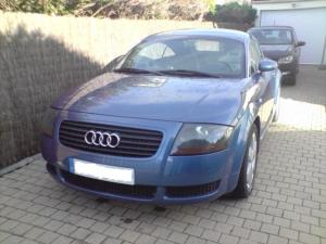

Bonsoir à tous, mon pseudo jeff37 49ans. Passionné depuis longtemps par BMW (j'en ai possedé plusieurs), je cherchais une sportive pas trop chère pour me faire plaisir de temps en temps. Après quelques semaines de réflexion j'ai choisis la TT. J'ai trouvé une 180cv de septembre 1999 modèle 2000 avec un kilomètrage raisonnable (103500 kms) bleu cuir noir, carnet à jour et de nombreuses factures d'entretien.
Malheureusement pour moi, des problèmes de santé ne me permettent pas de pouvoir en profiter en ce moment. J'ai quand même réussi il y a 15 jours à faire une petite ballade pour savoir si la bête roulais bien.
J'ai relevé deux anomalies. La première, en reculant roues braquées à droite j'entends un bruit de ferraille sourd. La deuxième m'inquiète plus, quand j'accélère et je relâche l'accélérateur pour changer de vitesse j'entends du coté gauche également un bruit de ferraille plus métallique. Le mécano du négociant automobile qui m'à vendu la voiture me dit que pour le bruit sourd il me suffirait de faire un réglage du train avant, et pour le le bruit métalique il me dit que la soupape du turbo (bruits que je n'est pas entendu en essayant la voiture).Je compte rapidement me rendre chez AUDI pour leur demander leur avis. La voiture est garanti trois mois. Néanmoins si certains d'entre vous ont une petite idée je suis à leur écoute, d'avance merci.
A part cela, je suis content de mon choix je vais enfin pouvoir me refaire plaisir derrière un volant.
