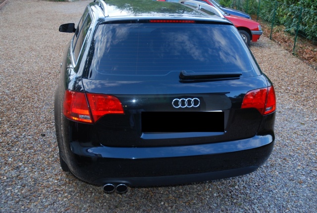

je trouve que ma lame de cupra remonte vers l'avant quand on regarde de profil
vous en pensez quoi ?

Oui, pour moi c'est parfait. Il faudrait comparer avec exactement le même angle de vue mais regarde ce que ça donne :
Je te ferais des photos de plus près ce WE

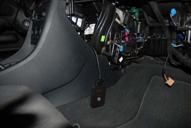

ça y est, boitier DMC installé.
démontage de la boite à gants
et branchement du boitier, grace au tuto de maskime, merci à toi !!!
http://forums.audipassion.com/topic/101106-tuto-montage-et-test-dun-xcarlink-chinois-le-dmc/page__p__1710337__hl__xcarlink__fromsearch__1entry1710337

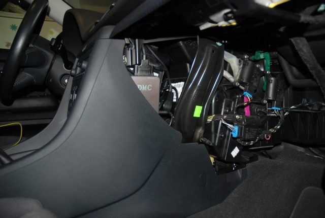

au début je voulais le mettre dans la boite à gants, mais j'ai changé d'avis
Une fois le boitier branché et les rallonges USB et jack passées, plus besoin de toucher au boitier, donc je l'ai mis derrière le poste
vu qu'il y a largement la place.
boitier branché
rallonges branchées
bouts des rallonges
boitier calé

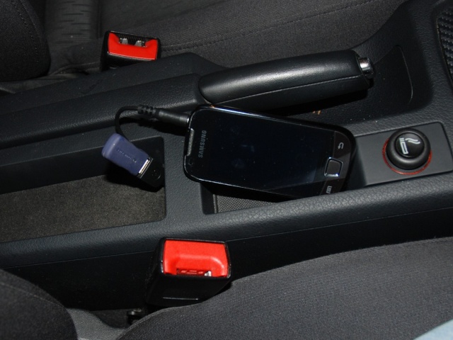

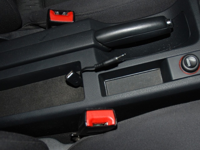

avec clé USB et téléphone branché.....à fond le MP3 maintenat !!!!
Super ton intégration de DMC !!! Tu verras, ça change la vie d'avoir ça pour les MP3, et surtout pour le téléphone ! Plus besoin de Bluetooth !
Voici quelques photos pour comparer la position de ta Lame. Dsl pour la qualité, en intérieur, c pas terrible :

merci pour les photos Arnaud, au fait la mienne est posé comme ta tienne donc c'est moi qui me fait des idées !!!

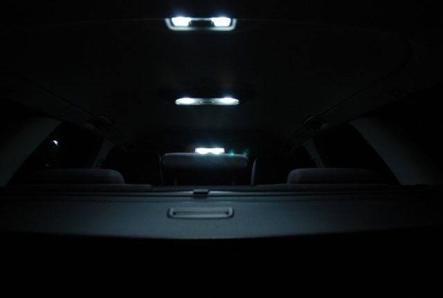

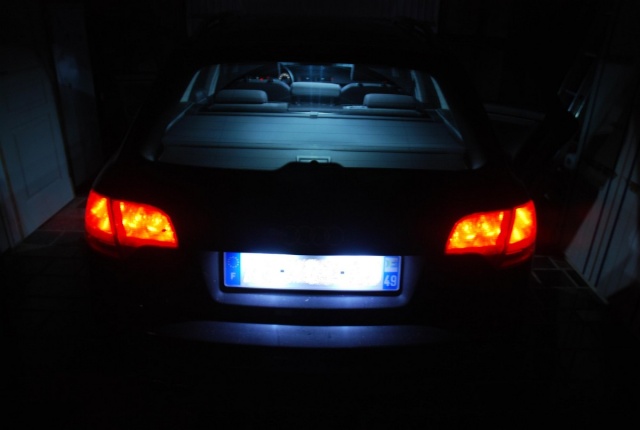

ça y est, toutes les leds sont montées, plafonniers et plaque immat.
aucunes erreurs ODB. B)

sinon j'ai commandé chez bluecars pour le plafonnier avant et sur
ebay.us pour les autres avec les résistances qui vont bien.
Modifié par romaindesbois
oui m'sieur, les photos vont venir :bigsmile:
càd... ? :bigsmile:
:bigsmile:
alors chez bluecars pour le plafonnier avant/arrière :
http://www.ledperf.com/product_info.php?products_id=1029
et
http://www.ledperf.com/product_info.php?products_id=141
(fourni avec résistances)
et
http://www.ledperf.com/product_info.php?products_id=140
(fourni avec resistances)
pour le reste : (plafonnier coffre, plaque immat)
http://cgi.ebay.com/ebaymotors/36mm-6-SMD-LED-5050-Festoon-Dome-Bulb-6411-6461-White-_W0QQcmdZViewItemQQhashZitem33639c6231QQitemZ220714525233QQptZMotorsQ5fCarQ5fTruckQ5fPartsQ5fAccessories#ht_5070wt_1165
pour les résistances, j'ai pris celles fournis avec les leds bluecars
car j'en a pas eu besoin pour plafonnier avant et arrière.
voilà.
J'ai fait tout pareil pour l'intérieur mais pour le porte-plaque, si j'comprends bien tu as pris de "bêtes" leds auxquelles tu a ajouté la toute petite résistance qui est fournie avec les leds de chez bluecars? (celles qui servent à supprimer le courant résiduel) Et du coup tu n'as pas d'erreur avec le porte-plaque!? :blink:
En tout cas l'intérieur ça flash et pourtant mon cuir est noir! L'éclairage est vraiment bien blanc, pas de vilain effet bleu tuning chez bluecars! :)
tout à fait m'sieur
ces vrais que les leds bluecars sont niquelles, rien à redire
mais elles sont pas données non plus, c'est pour ça que j'en ai pris
d'autres,(moins cheres) pour le coffre et la plaque d'immat.
t'as essayé de les changer de sens celles de ta plaque ?
apparemment celles ci fonctionne bien sur nos A4 et sans erreur ODB. (même si elles sont pour A3)
http://www.ledperf.com/product_info.php?products_id=526
ça doit te changer bien.gif et pour pas trop cher bigsmile.gif pour aller plus loin, et si vous avez un magasin d’électronique pas loin de chez vous, vous pouvez aller y chercher des résistances 5w en 82 ohms, ce sont les mêmes que celles de bluecars, que vous paierez moins d'un euro.

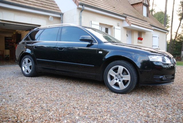

j'ai des vues sur des jantes et je voudrais l'avis des experts.
ce sont des jantes audi en 17', entraxe 5*112, 7.5j/17h/et45
avec pneus 235/45/17 94y
d'après vous ça passe ? quel sera le rendu ? pas trop 4x4 avec un chassis confort ?
merci.
la mienne, en 235/45/17 et châssis confort:
ça fait un peu 4x4 mais ça passe je trouve ... un châssis sline aurait été très bien

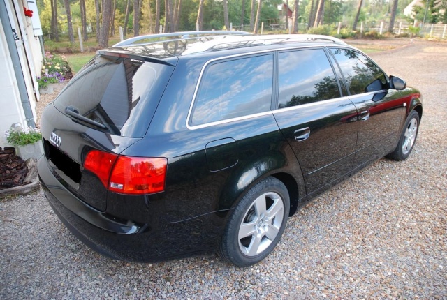

glastint effectué B) j'ai hésité un moment sur la teinte et en faite c'est médium partout
Yeah, et ba voilà une bonne chose de faite :bigthumbup:
Ca change vraiment toute la voiture, et avec l'entourage chromé des vitres c'est encore mieux :malelovies:
