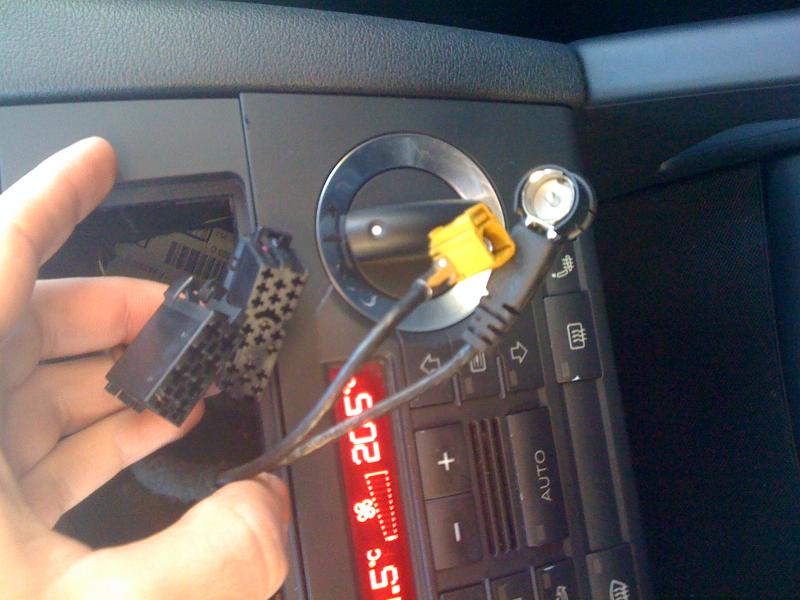

Je pense qu'il faut que le gala (fil jaune) soit connecté sur l'autoradio, et pour l'ODB tu ne l'as pas ? Même pas les kms restants ?
Merci je regarderai si le fil jaune est branché . Tu sais sur quelle borne il faut le brancher ? ou puis je trouver un plan de branchement
Non pas d'ordinateur de bord ni même le nombre de kilomètre restant.
C'est pourtant une A3 8P ambiente.
Si tu as une combine pour installer un ODB pas cher je suis preneur
Si tu vois le fil et la connectique (seule la connectique est jaune en fait), il n'y a qu'un seul endroit sur l'autoradio pour le brancher ;)

(j ai une clim comme sur la photo ou tu montres le fil jaune)
