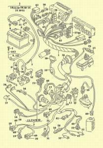

Je recherche un faisceau électrique principal d'audi GT 1987 - moteur KV boite automatique. Impossible à avoir en neuf. Concession AUDI ne peuvent (veulent pas ??) interroger AUDI Allemagne.
Quelqu'un aurait-il la pièce rare en stock, neuf ou occasion. La référence devrait etre : 855 971 072 R (référence figurant sur fiches méca AUDI en ma possession)

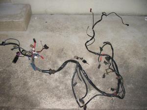

Actuellement le faisceau est démonté proprement.

Bonsoir,
Quel est le problème sur le faisceau démonté? Il peut être refait si les connecteurs sont bons avec les contacts. Dans le cas contraire, il suffit de commander les connecteurs avec les contacts à sertir ou à souder et de dupliquer le câblage.

Le problème : le temps de travail estimé à environ une vingtaine d'heures hors repose du faisceau. Au niveau de la cloison séparant l'habitacle du moteur, la quasi totalité des fils a fondu. Par ailleurs je suis ... un peu puriste et souhaiterais retrouver l'origine.
