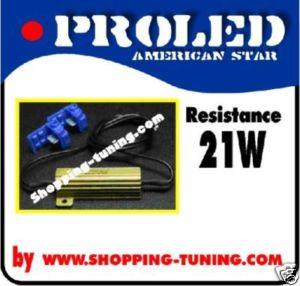

Si c'est ça, il faut que tu achètes des ampoules Led avec un culot H6w et que tu ajoute une résistance ... mais je n'ai plus la référence en tête ... :rolleyes:

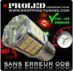

Moi aussi j'ai changé ces ampoules jaune des DRL :bleble: par les produits suivants post-63529-1282414429,95_thumb.jpg+ des resistances anti defaut ODB car les ampoules ne font pas l'affaire seul post-63529-1282414452,16_thumb.jpg le resultat est superbe et plus de defaut ODB
