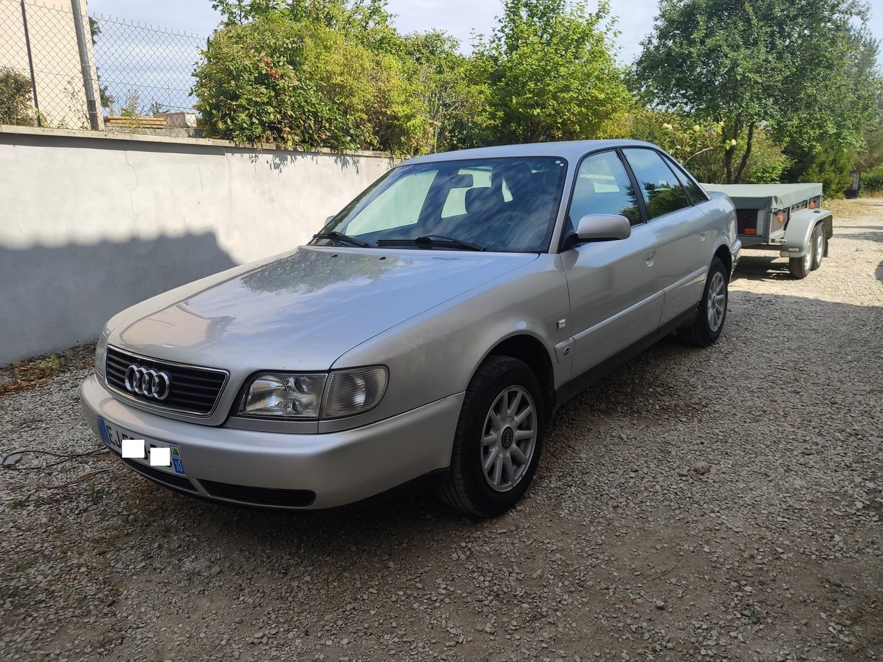

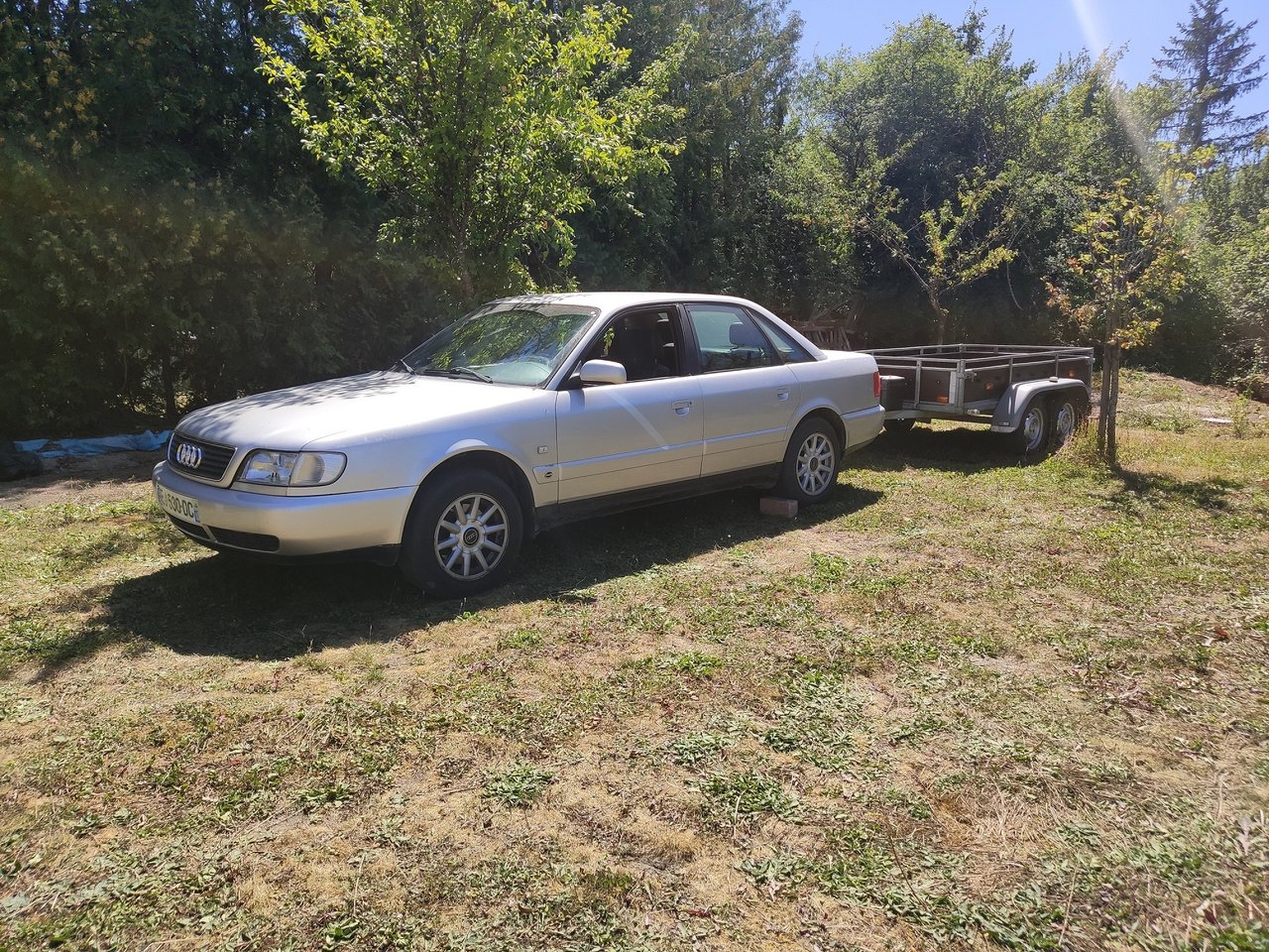

Nouvelle Audi A6 C4 - 2.5 TDI 115ch - 11/1994
audidriver a répondu à un(e) sujet de audidriver dans A6 C4 - (1994 à 1997)
Hello à tous Je viens donner des nouvelles de mamie A qui fetera ses 26 ans le mois prochain. Elle aura encore bien servi cet été mais, comme d'habitude pour elle, toujours attelée à la remorque...c'est tellement le véhicule idéal pour ca ! Pour rappel j'avais repris a memphis un cardan gauche au cas ou le mien me lache puisqu'il claquait dès que je tournais, et en plus il avait du jeu coté boite Ca n'a pas manqué, début aout le soufflet de cardan s'est vidé dans le passage de roue en 3 jours...du coup je l'ai fait changé et, ENFIN, plus personne ne me regarde bizarrement quand je braque ! Voila je vais lui faire son entretien annuel prochainement et ensuite direction le CT pour janvier 2021... -
