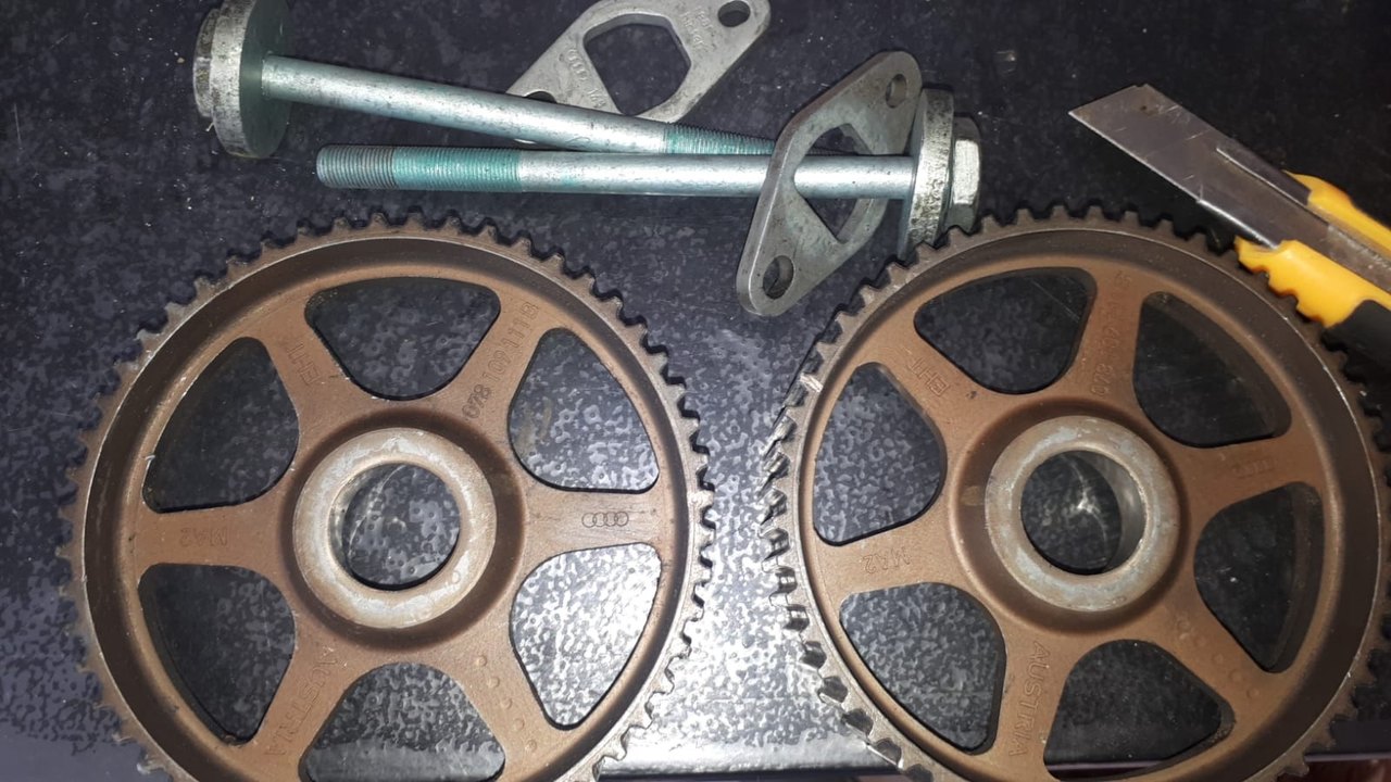

Je n'ai pas donner de nouvelle de ce a8 depuis quelque temps. Les tendeurs ont été remplacer et c'était pas du luxe. Obliger également de remplacer les poulie aac/clamp/vis qui avais du jeu ( sûrement serrer à la clé à choc... ) Elle a également eu un radar de stationnement av neuf , le guide de pare choc avd neuf et 2 nouvelle ampoule de phare led.
