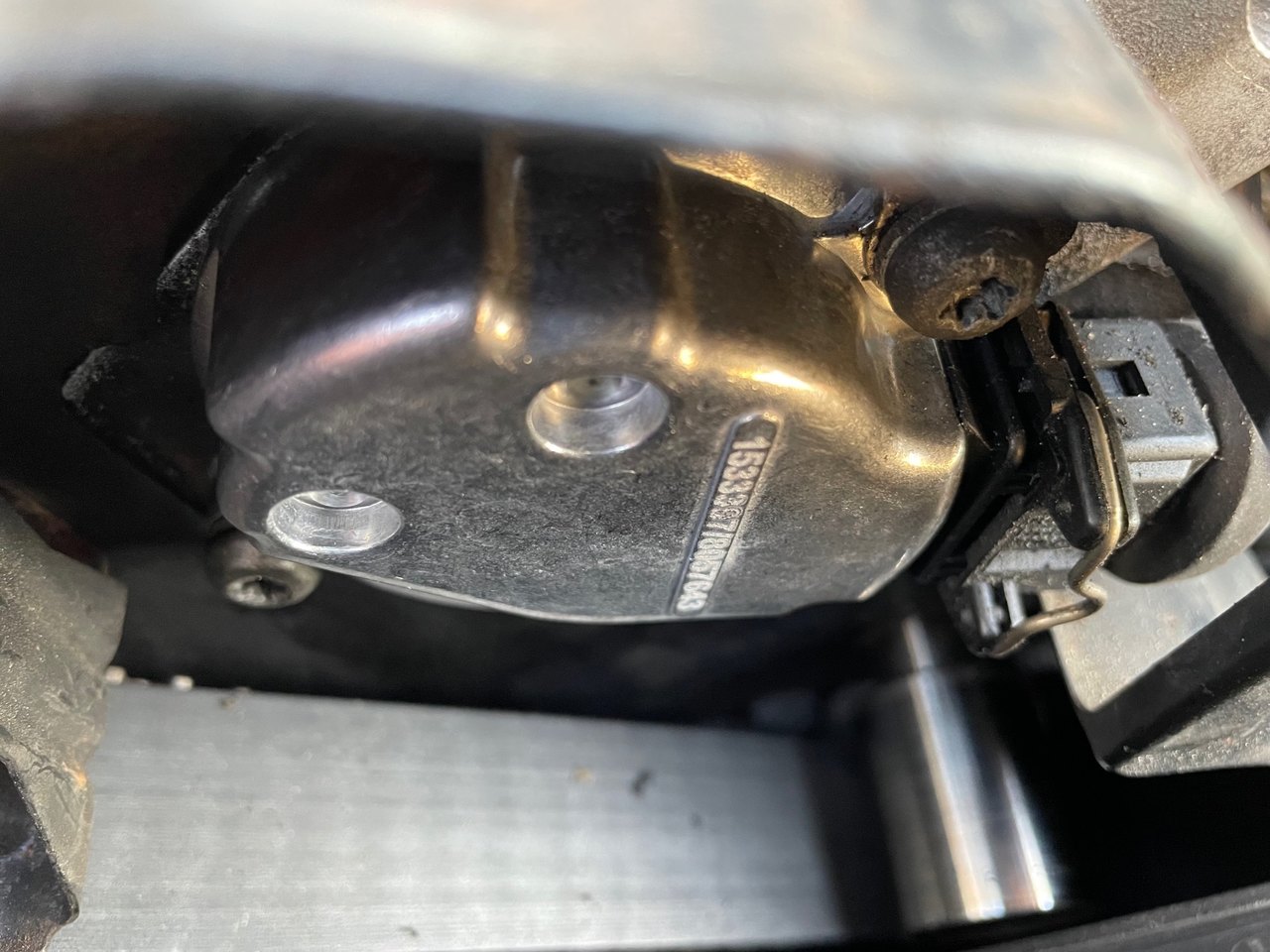

Le a8 gris tourne toujours et j'ai enfin poser le capteur aac. En attente de réception des 2 tendeur de chaîne + les chaînes de distrib. Depuis son rachat l'ans dernier elle claque une fois sur 2 au démarrage à froid et le bruit viens du tendeur passager

Quelque heure de travail, la bleu a fini par démarrer mais elle tourne très mal. les défaut qui reste: 17549 - Détection de la charge Valeur implausible 17748 - Capt. position AAC (G40) /vilebrequin (G28) Affectation incorrecte FullSizeRender.MOV
