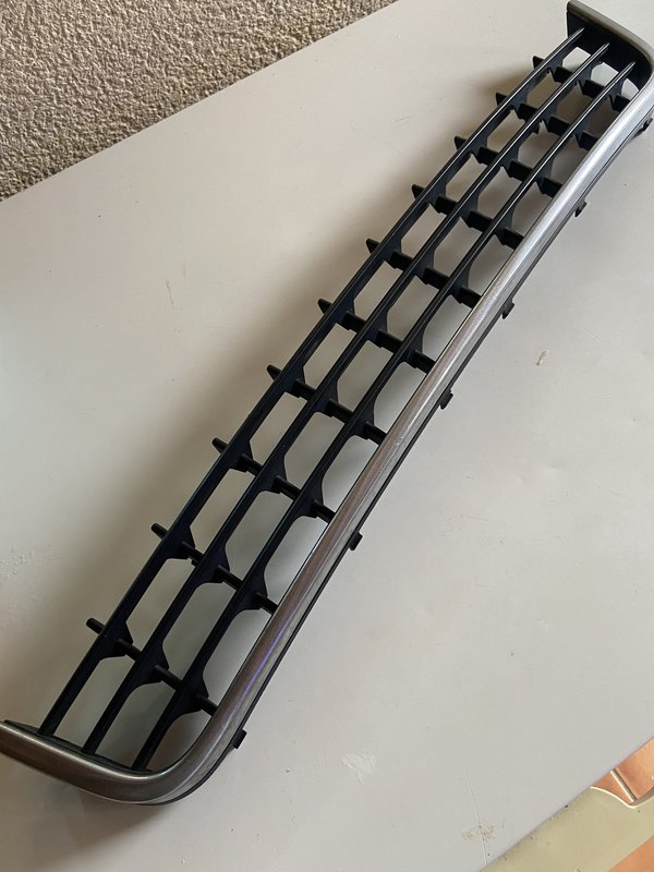

Ebay uk pour les petite grille et la central avec la ref sur un site polonais je crois. Par contre j'ai une grille avg a vendre si besoin. Sinon coté nouveauté de ce A8 Elle est a orléans chez mon pote depuis janvier. Je lui ai demander de faire une grosse revision vu qu'il la sous la mains ( comme sa j'ai le temps de bosser sur d'autres caisse de mon coté ) Donc : distrib , pompe a eau , thermostat, courroie acces , lambda , tresse echap , joint de carter , toute vidanges , pompe lave glace , amorto si nécessaire , un soufflet de cardan et tout ce qu'il remarquerai d'anormal. De mon coté j'ai acheter la baguette d'aile avd , 2 porte passager et les baguettes en bas de porte.

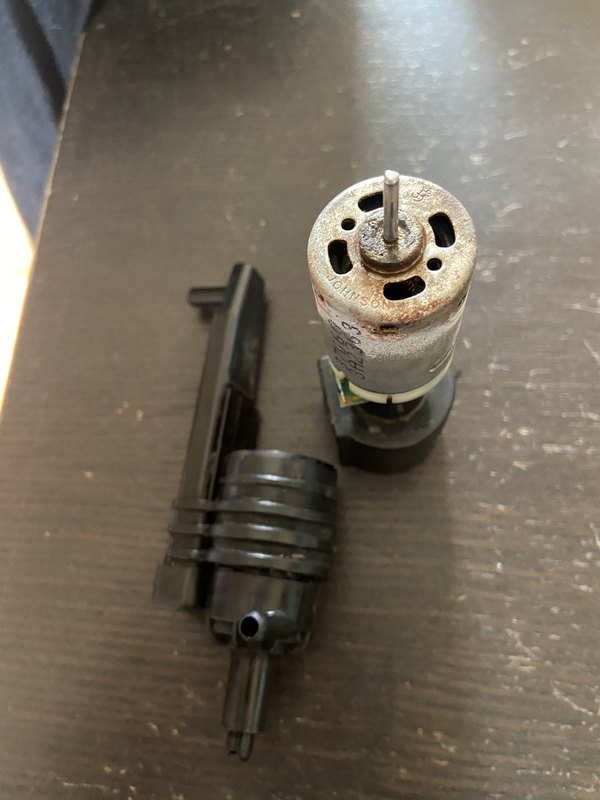

Dernière réparation la pompe de lave glace gripper... Réception du bras d'essuie glace passager. Et le meilleur les grilles d'anti brouillard , j'avais déjà une côte conducteur mais c'était vendu à la paire. ca n'avance pas aussi vite que je le voudrai , mais au moins c'est en bonne voie.
Tout con mais au moins tu saura comment faire si cela arrive encore

Nettoyage habitacle , code autoradio trouver ( merci EBay lol ), Pompe de centralisation déjà en chemin de France , grille central expédier sa viens de Pologne et Nettoyage du filtre KN que j'avais mis en 2015 Au cas où certain aurai de la pieces je cherche l'aile et les 2 porte le tout côté droit en code couleur LY7W
