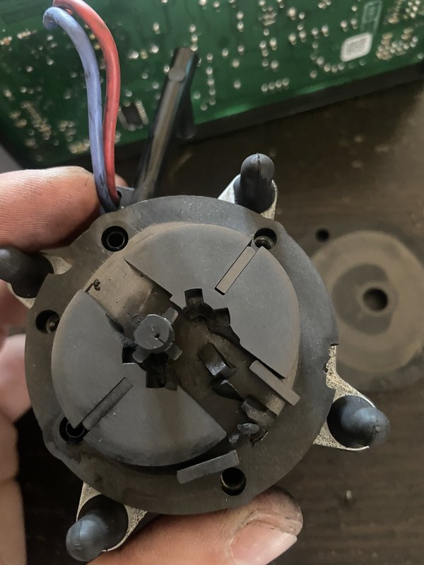

Je pense avoir trouver le méchant calculo. Cette aprem j'ai déposée bas de tableau de bord , boîte à gants , vérifier ceux sous moquette av , ceux du coffre etc.. Pour à la fin me dire tien j'ai pas regarder ceux sous banquette arr. Oh la bonne idée ecu pression de pneu , je vous laisse voir l'état en photo ( il pue aussi le cramer ) Etant désactiver je l'ai virer , petit test 10borne pour le moment RAS , a voir sur plus long trajet.
