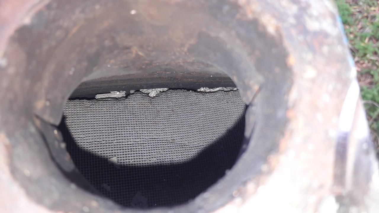

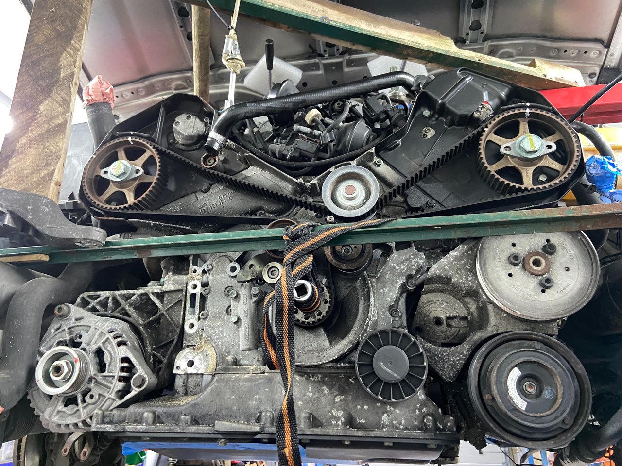

Nouvelle tresse souder sur le côté gauche , la tresse droite est en commande. Nettoyage en cours du berceau qui recevra plus tard un coup d'anti rouille. photo 3 on a remarquer que les poulie aac ne sont peut être pas aligner , gros doute sur le calage de la distrib qui de toute façon sera changer dans les prochain jours , il faudra bien vérifier avec la procédure si elle avais été faite correctement ou non.

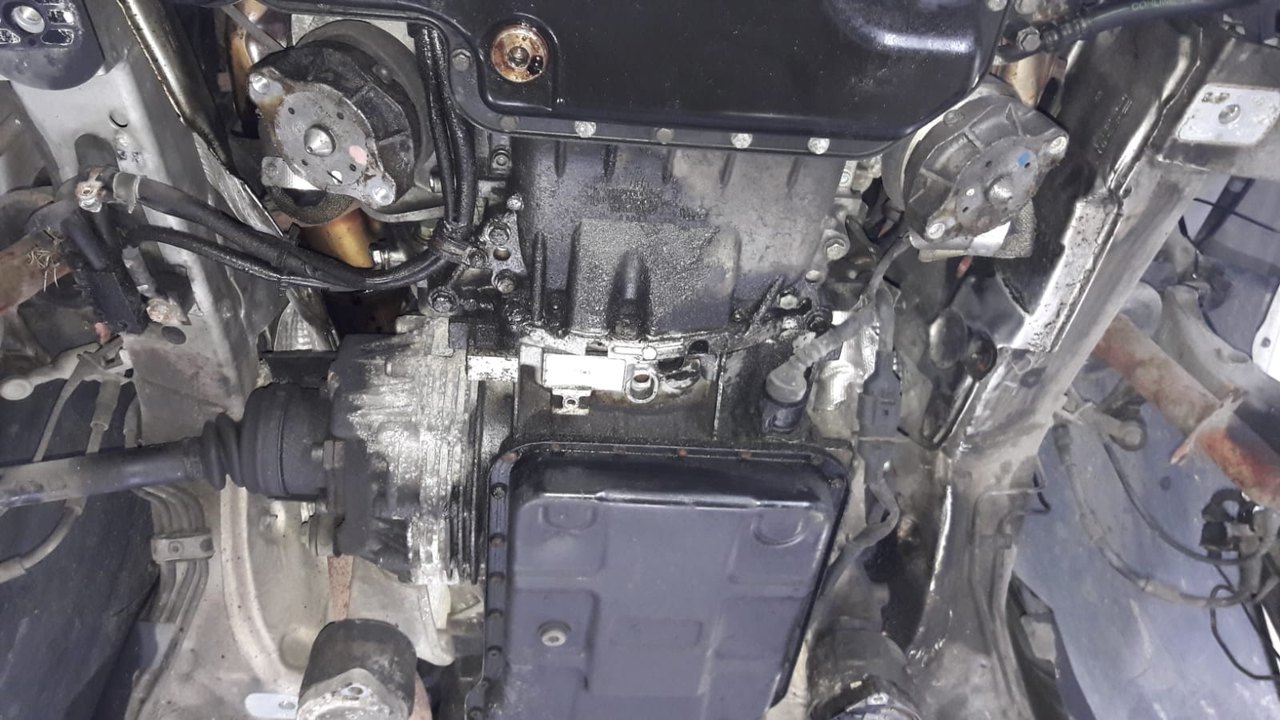

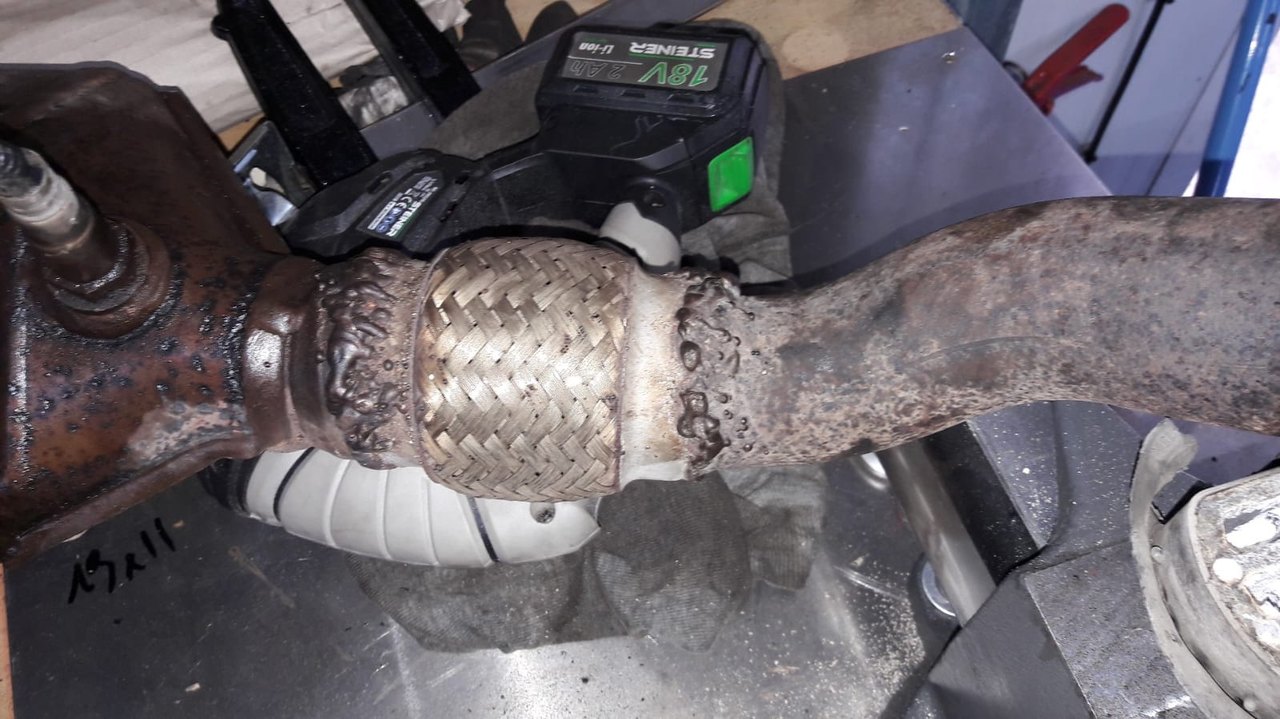

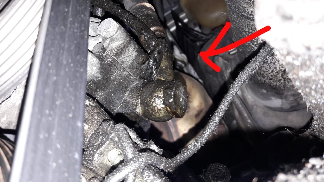

Le moteur est bien soutenu à 4 endroit + un renfort de sécurité fixer au vilo en cas de problème. Côté avancement : berceau tomber , un sb de berceau est mort , les 2 ligne sont sorti , cata droit ok mais pas le gauche qu'on vois bien sur les photos plus haut , précata Ok , bride de ligne hs , tout le dessous est gras , sur une photo on aperçois une tresse qui a été changer par un pro qui apparement est très fort en soudure...

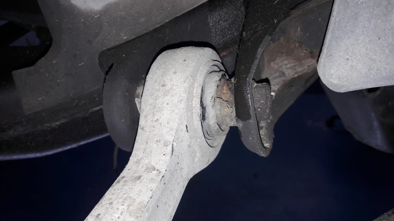

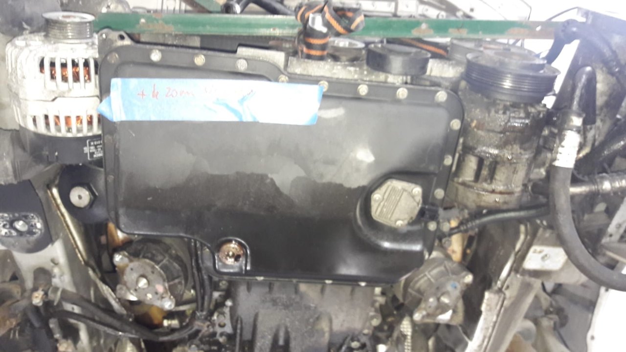

Un peu de news du a8. Afin de démonter les précata pour remplacer les tresse , la dépose du berceau était obligatoire , mais forcément vu la largeur les support moteur d'atelier ne sont pas assez large et là chèvre ne permettait pas de la lever avec le pont. Donc modif d'un support pour tenir le bloc , dépose berceau , mission absolue pour déposer les vis du précata totalement rouillé. aperçu en vidéo de l'etat d'un bras ( ils sont tous aussi mort ) IMG_8182.MP4

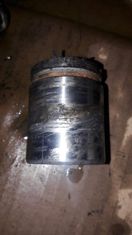

Merci Ce matin je me suis mis sur mon étrier semi gripper, le piston était dur à tourner , un coup de wd40 , plusieurs allez retours et d'un coup il est devenu super souple. Un petit coup de graisse cuivré sur le piston + plaquette intérieur et j'ai remonter le tout. Restera à vérifier sur route qu'il ne se grippe pas a nouveau. -

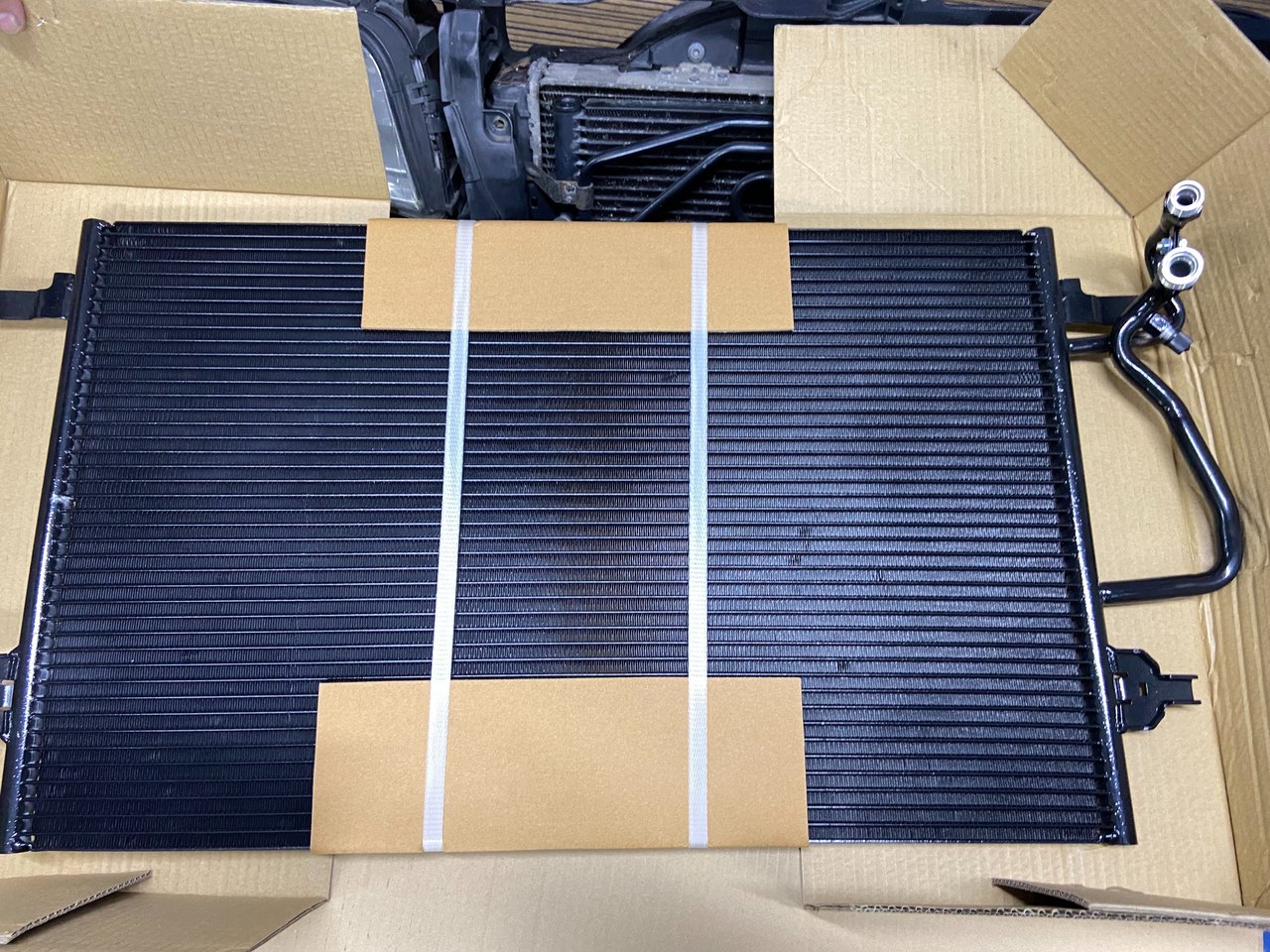

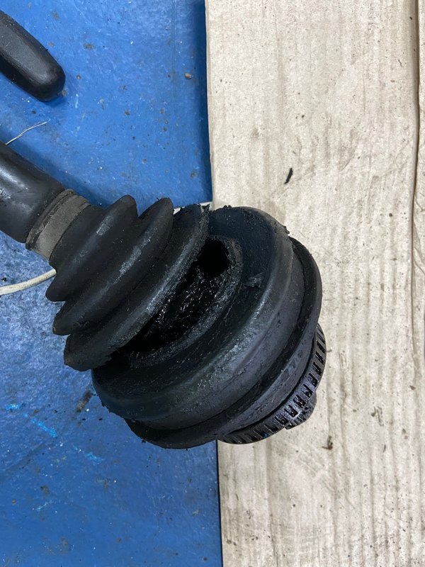

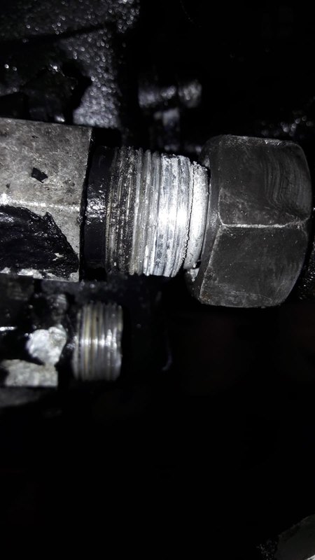

Les nouvelle du a8 , elle me rend fou... Plusieurs bras hs , des fuite de partout ( bdt , pont , carter bva , DA etc... ) , quasi la totalité du circuit de Da fuit , sertissage de Da qui ont du jeu , plusieurs joint de clim hs , quasi la totalité des durites de clim sont hs , condenseur hs , bouteille déshydratante d'origine dont morte , filetage de clim hs à plusieurs endroit , support moteur avant détruit , quelque durites d'essence hs , étrier arr gripper , piston d'étrier rouiller , frein av arr hs , vis banjo de flexible de frein arr filetage mort , 2 vis de support étrier foirer ce fut difficile de les sortir , les amorto sont hs , les coupelle d'amorto av hs , la tête de cardan av gauche hs , les cata partent en poussière , bride d'échappement hs , le compresseur de clim semble hs , le Sb de pont sera à prévoir rapidement et j'en oublie. Forcement énormément de pièces plus dispo d'autre compliquer à trouver. Par exemple seul les bilstein b6 sont adapter à mon model , plus d'1 mois d'attente pour recevoir les 2 avant. la bouteille déshydratante est introuvable , mais ce n'est pas tout la durite qui va dessus n'est plus fabriqué et la mienne est naz , je doit donc adapter l'autre model de bouteille ( fileté des 2 côté ) et choper la durite qui correspond d'occasion vu que la neuve n'est plus fabriqué. la vis banjo d'étrier n'est vendu qu'avec le flexible sinon c'est pas drôle. Enfin bref à chaque pièces démonter il y a des surprise. Côté dépense on doit avoir passer les 1500e de pièces et ce n'est pas fini. je n'ai pas encore regarder pour des éventuel cata sport ni contrôler l'état des précata , pas encore commander les amorto arr et d'autre truc. elle est loins de rouler à nouveau mais ça avance quand même. je vous met quelque photo des dégâts

Aujourd'hui c'était contrôle technique. Elle s'en sort bien , 3 ligne ça me va Sur le retour frein arr droit qui sifflais souvent , ça pue l'étrier un peu gripper ( les 2 arr était bien gripper quand j'ai refait mes frein ) , je m'en occuperai prochainement. -
