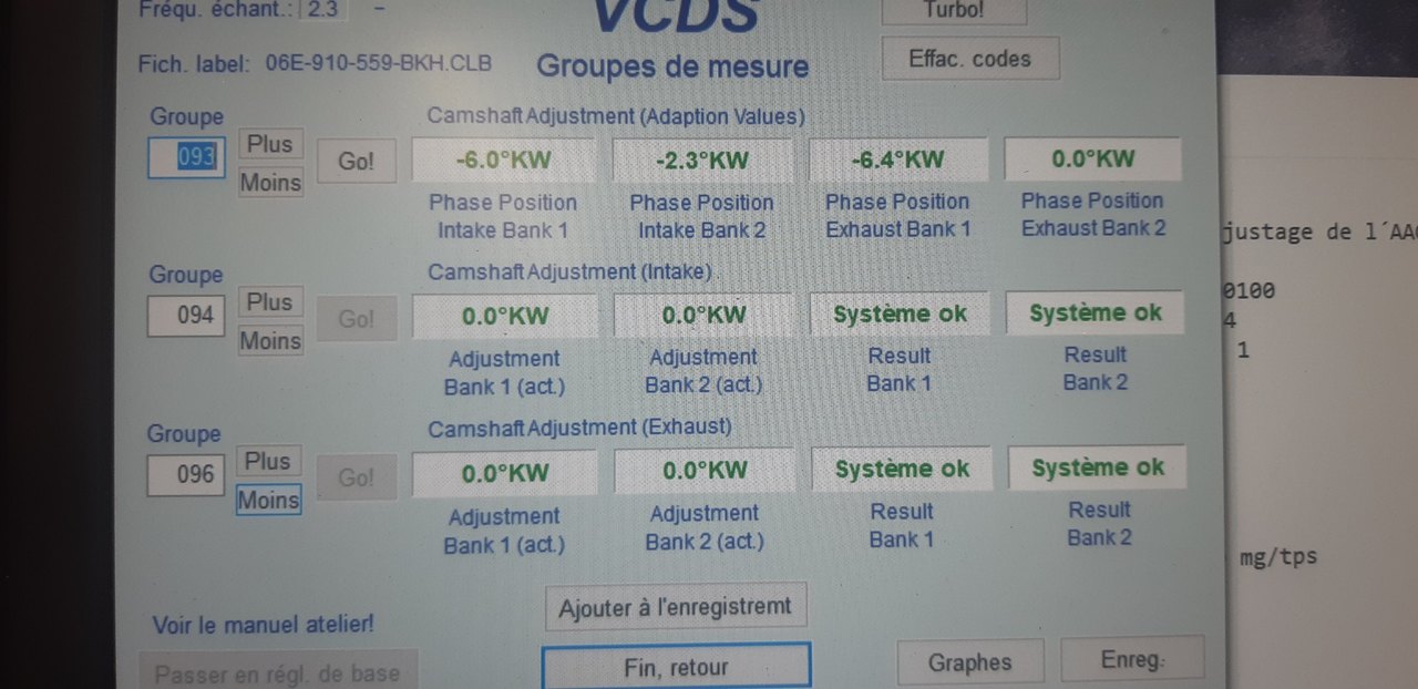

salut a tous, je viens de faire une distri sur un 3.2fsi de B7, avec les outils de calage, en suivant la procédure officielle a la lettre. kit chaines, pignons, patins et tendeurs neufs. seuls les 4 déphaseurs ont été conservés. L'auto a 280 000km. Je me retrouve avec des valeurs de déphasage dans le groupe de mesure 093 pire qu'avant mon intervention J'essaie de comprendre.. bloc 093 = adaptation values. => est ce des valeurs mesurées , dont se sert le calculateur pour jouer sur les déphaseurs ? bloc 094 et 096 = adjustement (act) => est ce les valeurs réelles et corrigées des arbres a cames, ce qui voudrait dire que si on a zéro, les déphaseurs font bien leur boulot ? donc en gros, est ce que le bloc 093 represente le calage "statique" des arbres a cames, avant correction, ce qui voudrait dire que j'ai merdé mon calage ? ou bien est ce que ce sont les valeurs apres correction, ce qui pourrait signifier que les déphaseurs sont dans les choux ?? merci d'avance de répondre que si vous êtes certains de la signification des blocs 093 094 et 096.

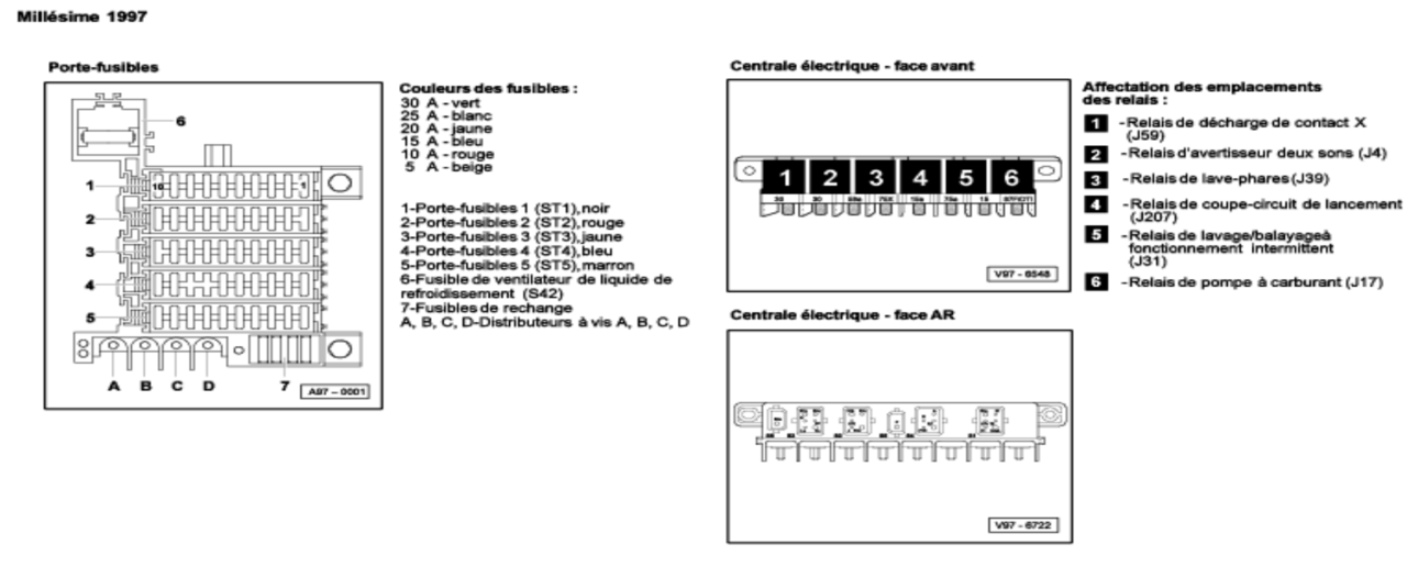

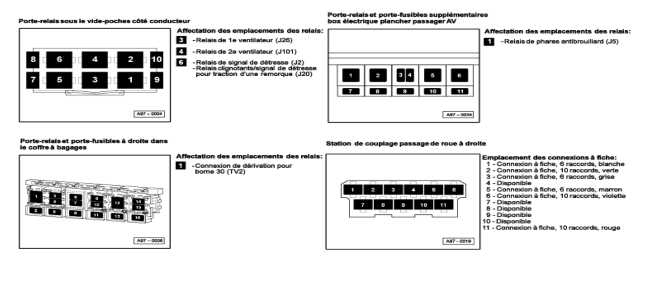

Emplacement et Fonction des relais
Burny a répondu à un(e) sujet de loic38690 dans A8 D2 - (1994 à 2002)
alors, là, je ne pourrais pas t'aider.. moi j'ai aucun bruit de relais sous le volant -
bonne année aussi, mais .. 2022 je ne suis plus sur, mais oui ce doit etre l'autoradio qui alimente cet ampli, via un fil blanc de mémoire. pour le degivrage, le bouton est simplement clippé sur la console. il tient par 2 lamelles ressort, en haut et en bas. Ca peut etre plus facile de le retirer en le poussant de l'arriere. au niveau de la lunette, oui, 1 connexion de chaque coté. Masse d'un coté, et +12V de l'autre. les garnitures laterales des montants doivent pouvoir se retirer en laissant la plage arriere en place. C'est clippé. -
non il n'y a pas de relais, tout le jus passe par le bouton. tu as toujours le poste d'origine ou pas ? il y a un petit ampli dans le montant de lunette arriere, a alimenter. si tu as changer de poste, il y a de grande chance qu'il ne soit plus alimenté -
