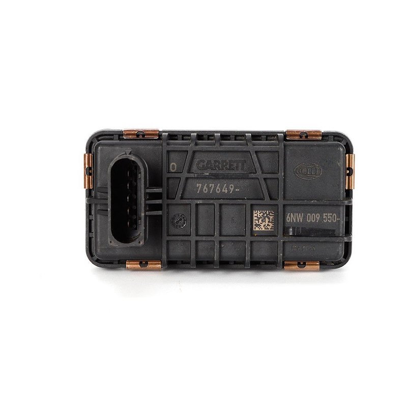

Perte puissance + voyant pré-chauffage clignotant
hornet33 a répondu à un(e) sujet de Garner_44 dans A6 C7 / A6L C7 / allroad C7 - (2011 à 2018)
Je pense que ton problème est lié à l'encrassement de la géométrie variable qui a pu endommager le régulateur Hella. Il faut effectuer un contrôle de la géométrie variable en déconnectant la tige du régulateur, puis lui faire faire un mouvement de va et vient pour détecter un point d'accroche éventuel. Une photo de la géométrie variable du turbo. Pour le régulateur, l'axe ne doit pas avoir plus de 1mm de jeu axial, sinon il est HS et il faut le changer. Pour le fun, le bitdi en pièces, nettoyé prêt à être remonté. -
