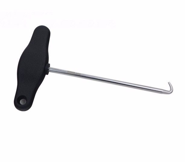

Bruit parasite
hornet33 a répondu à un(e) sujet de Alexandre54 dans A6 C7 / A6L C7 / allroad C7 - (2011 à 2018)
Bruit parasite
il faut un outil de type crochet pour aller chercher le trou qui se situe de chaque côté dans l'aérateur. -
