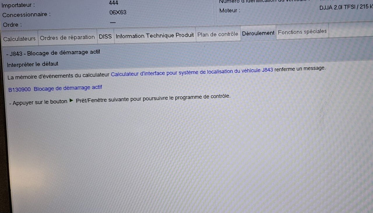

Bon , je met à jour le topic : Alors pour commencer , je n’ai pas changer la batterie étant donner qu’elle arrive a bien lancer de démarreur plusieurs fois d’affillé j’ai éliminer cette hypothèse ( Surement a tord ) Ce que j’ai fais : - J’ai réussi à avoir un accès ODIS en ligne et j’ai pu enlever l’anti-démarrage du véhicule avec codage des clef , c’était le calculateur moteur 01 qui avait activer l’anti-démarrage . Malheureusement , ça n’a rien changer le véhicule ne démarre pas.. mais maintenant il démarre plus du tout . Après plusieurs essaie de démarrage , j’ai le calculateur [30-Fonctions spéciale 2] qui s’est mis en erreur avec un anti-démarrage actif .. encore . Mais cette fois c’est le calculateur de tracking du véhicule ( J843 ) qui empêche le véhicule de démarrer ( C’est ODIS qui me le précise ; photos à l’appuie) Ce calculateur sert à tracker le véhicule avec l’application Audi ; J’ai contrôler connectiques elle sont toutes correctes . Je suis entrain de sécher complet sur le soucis arf . J'ai quelques erreurs de bus de données , est ce que ça peut etre ça le soucis ? je ne sais pas .. Je vous link le dernier diag au cas ou . Merci de m'avoir lu . -

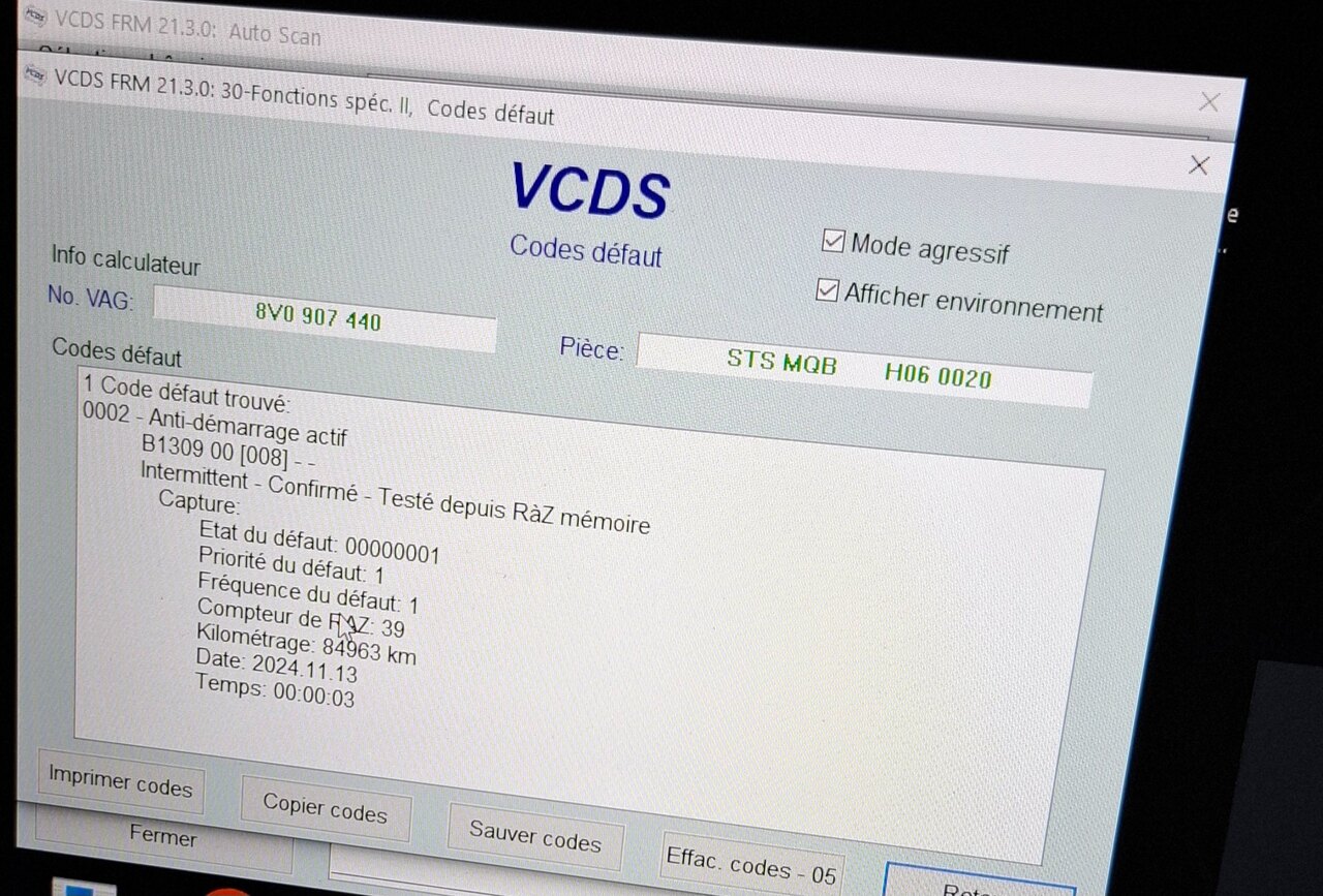

J'alimente le sujet seul mais bon , ça pourra surement servir quelqu'un plus tard ; Alors je trouve en code défaut : B1309 ce qui signifie en code *universel* Court-circuit à la terre du circuit de verrouillage électrique des portes . Ou est la terre dans le circuit des portes maintenant? Aie -

Merci de ta réponse , Le Calculateur est celui d’origine et il l’ai bien brancher . Par contre je trouve aucun renseignement sur mon code défauts : anti-demarrage actif B1309 ( celui de la photo) -
