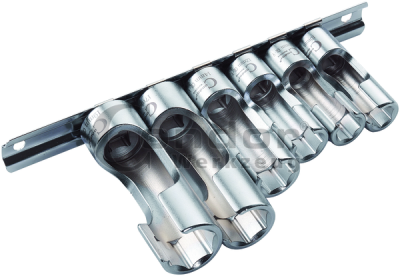

Donc ton idée de couper la sonde et utiliser une douille est bonne. Par contre, utiliser du WD40 et bien laisser agir va grandement t'aider dans le démontage. -

Sur mon turbo en attente de montage, j'ai essayé de dévisser la sonde avec une douille ouverte mais elle ripait. J'ai utilisé du WD40 à plusieurs reprises en espaçant les aspersions de liquide, puis j'ai pris une clé à molette, bien serré le corps de l'écrou et j'ai pu débloqué la sonde. -
