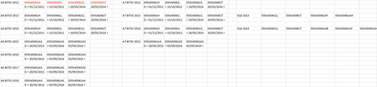

Donc pour résumé 313 Turbos GT30 et GTB17 Injecteurs 059130277CK ou 059130277EL 320/326 Turbos GT30 et GTD17 Injecteurs 059130277CT ou 059130277EE -

Le petit turbo du 320 est plus gros, ce n'est pas la même référence que le 313. GTD17 contre GTB17. Pour le gros turbo, c'est la même référence GT30. J'ai fait une synthèse des références Audi pour le biturbo -
