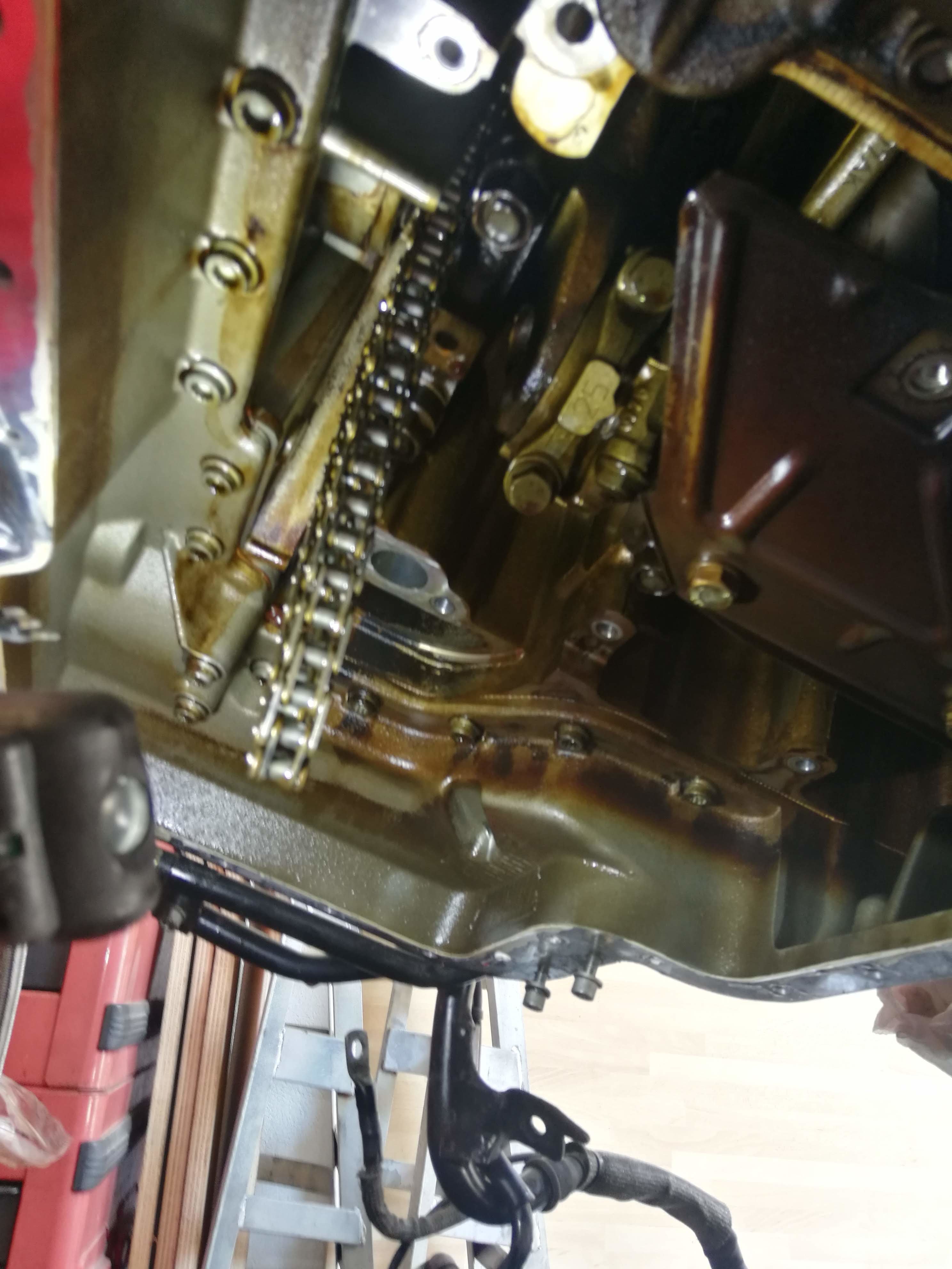

on continue démontage du piston endommagé démontage carter huile clé de 10 la chicane d'huile avec une clé a laine de 5 ou 6 en rouge les 3 vis de pompe a huile en XZN 10 on ne voit pas les 2 autres elles sont de l'autre cotés, en vert c'est le tendeur de chaine de pompe a huile on le rabat et on le coince avec une petite clé a laine coudé j'ai une photo de la pompe dehors on voit mieux le tendeur profitez en pour nettoyer la crépine de la pompe a huile pour ma part y'avais un peu de résidus d'huile séchée une fois la pompe déposée en rouge la bielle concernée attention a bien repéré même s'il y a un détrompeur sur le coussinet et la bielle faites un repère sa mange pas de pain écrou de 12 pour le bas de la bielle on s'aide d'un maillet en plastique ou autre pour ne pas abimer et voilà Mr le piston dehors -

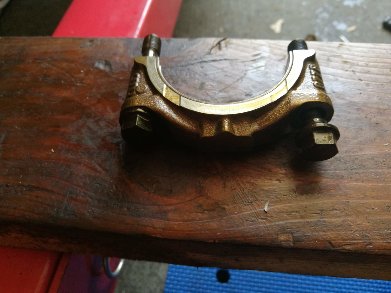

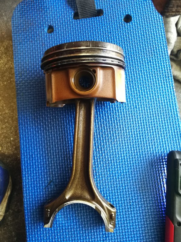

Malheureusement oui [emoji53] c était a prévoir la tête de la soupape je l'ai retrouvé elle a fait des dégâts , j'ai appelé des pro de la rectification réponse bloc en nickasil pas rectifiable , et dans elsawin côté réparation 0.1mm sa laisse pas beaucoup de marge Envoyé de mon FRD-L09 en utilisant Tapatalk -

Douille reçu démontage culasse cet après midi j'ai pu redescendre le piston 5 je m'attendais a bien pire c'est pas nickel non plus , le piston a ramasser sa reste en surface Envoyé de mon FRD-L09 en utilisant Tapatalk -
